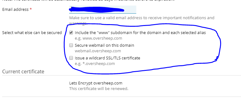

Il semblerait que j'ai réussi à régler le soucis mais j'ai peur d'avoir fait une connerie.
à chaque fois que j'essayais de certifier le site, je cochais les 3 cases. Dans une dernière tentatives, j'ai coché seulement la première cases et ça semble fonctionner. Si on pouvait m'expliqué pourquoi car j'aimerai comprendre mon erreur..
