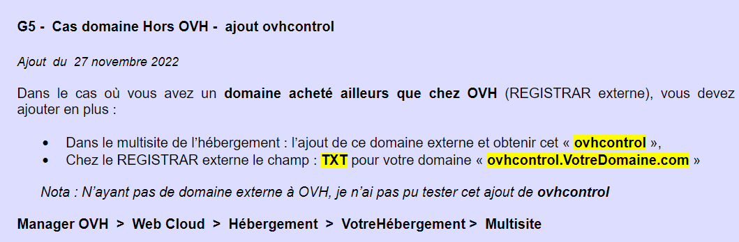

**G5 - Cas domaine Hors OVH - ajout ovhcontrol**
https://www.wordetweb.com/word-et-web/WORDPRESS-guide-installation-de-WordPress-premier-domaine-chez-OVH-FR.htm#_G5_-_
OVH l'explique dans ce guide: https://docs.ovh.com/fr/hosting/multisites-configurer-un-multisite-sur-mon-hebergement-web/
voyez la section concernant l'inclusion d'un domaine externe, ce qui est votre cas.

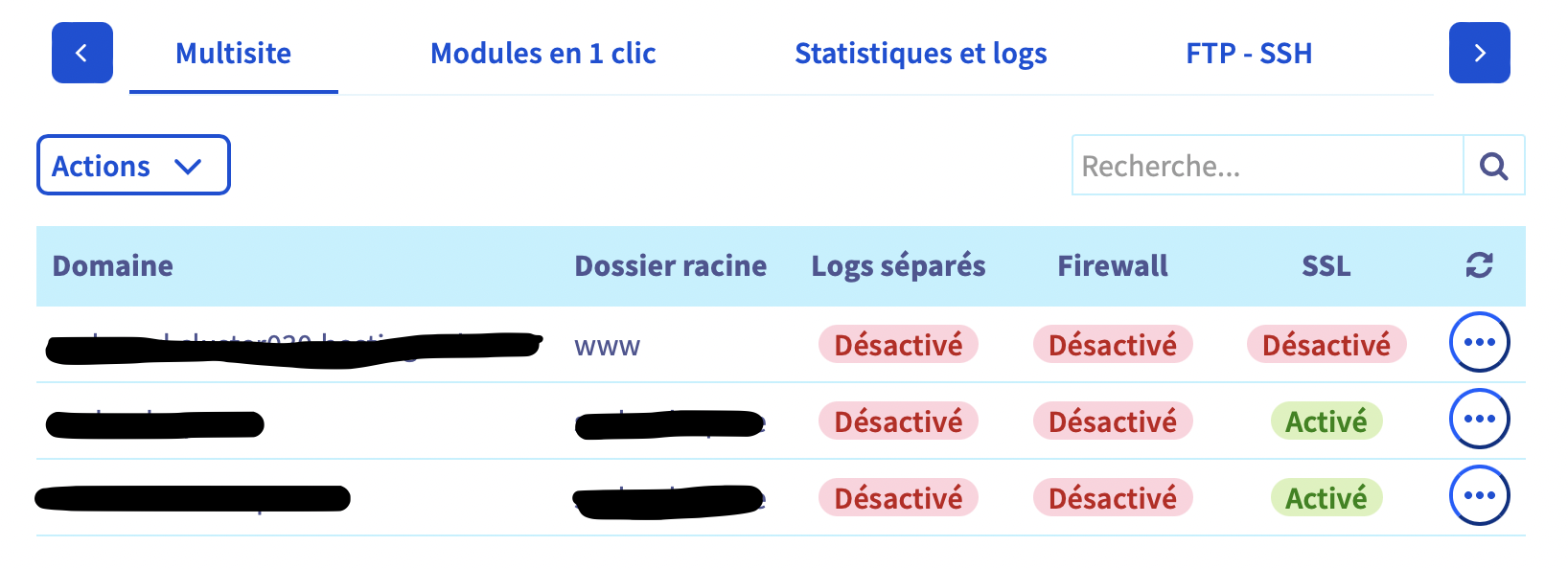

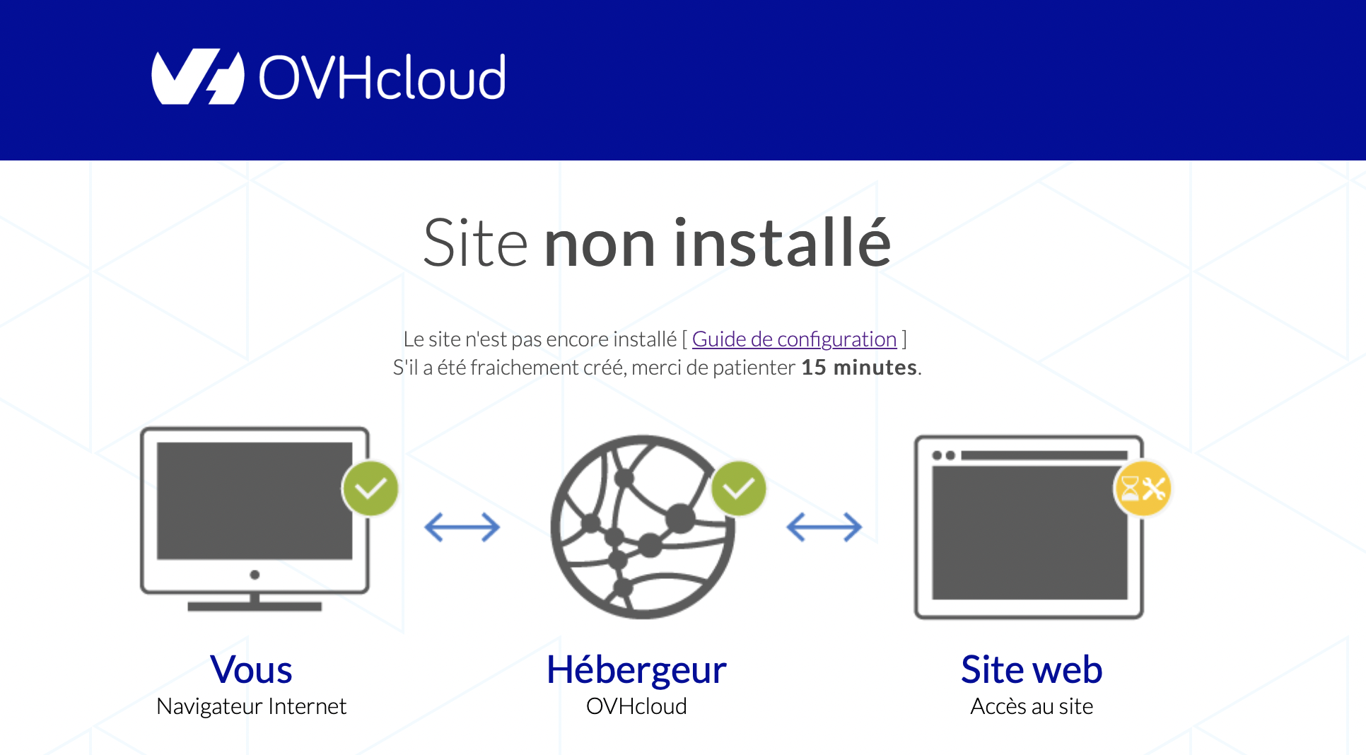

J'ai bien suivie la procédure et le nom de domaine apparait maintenant dans multisite chez OVH. J'ai également renseigné les informations chez mon Registrar, cependant le site ne fonctionne pas, j'ai maintenant l'erreur "site non installé." Avez-vous une idée de ce que j'ai pu oublier ?
Merci d'avance.
Bonjour Fritz2cat, et merci pour votre aide.
J'ai bien suivie la procédure, cependant le site ne fonctionne pas, j'ai maintenant l'erreur "site non installé." Avez-vous une idée de ce que j'ai pu oublier ?
Merci d'avance.

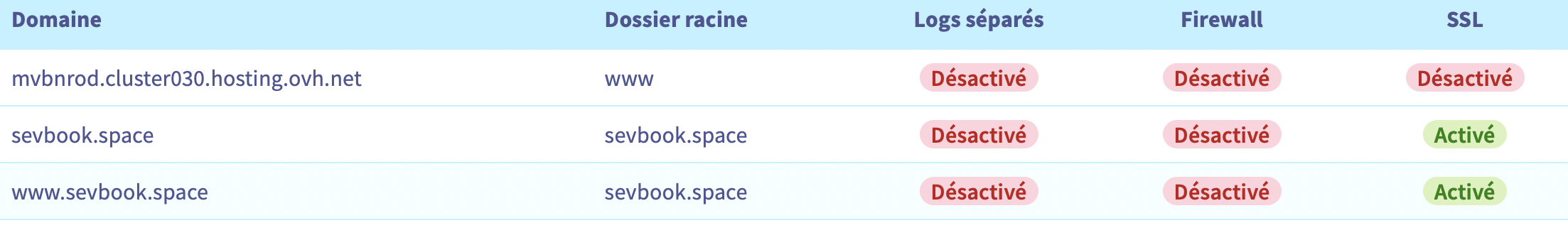

Et voici,
Et voici

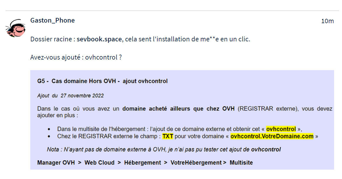

Dossier racine : **sevbook.space**, cela sent l'installation de me**e en un clic.
Avez-vous ajouté : ovhcontrol ?

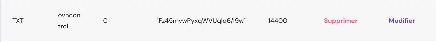

J'ai bien ajouté chez le Regitrar le champ TXT que m'a indiqué OVH lors de l'ajout du domaine Fz45..., et aussi A et AAAA, mais il y a peut-être d'autres champs à renseigner ?

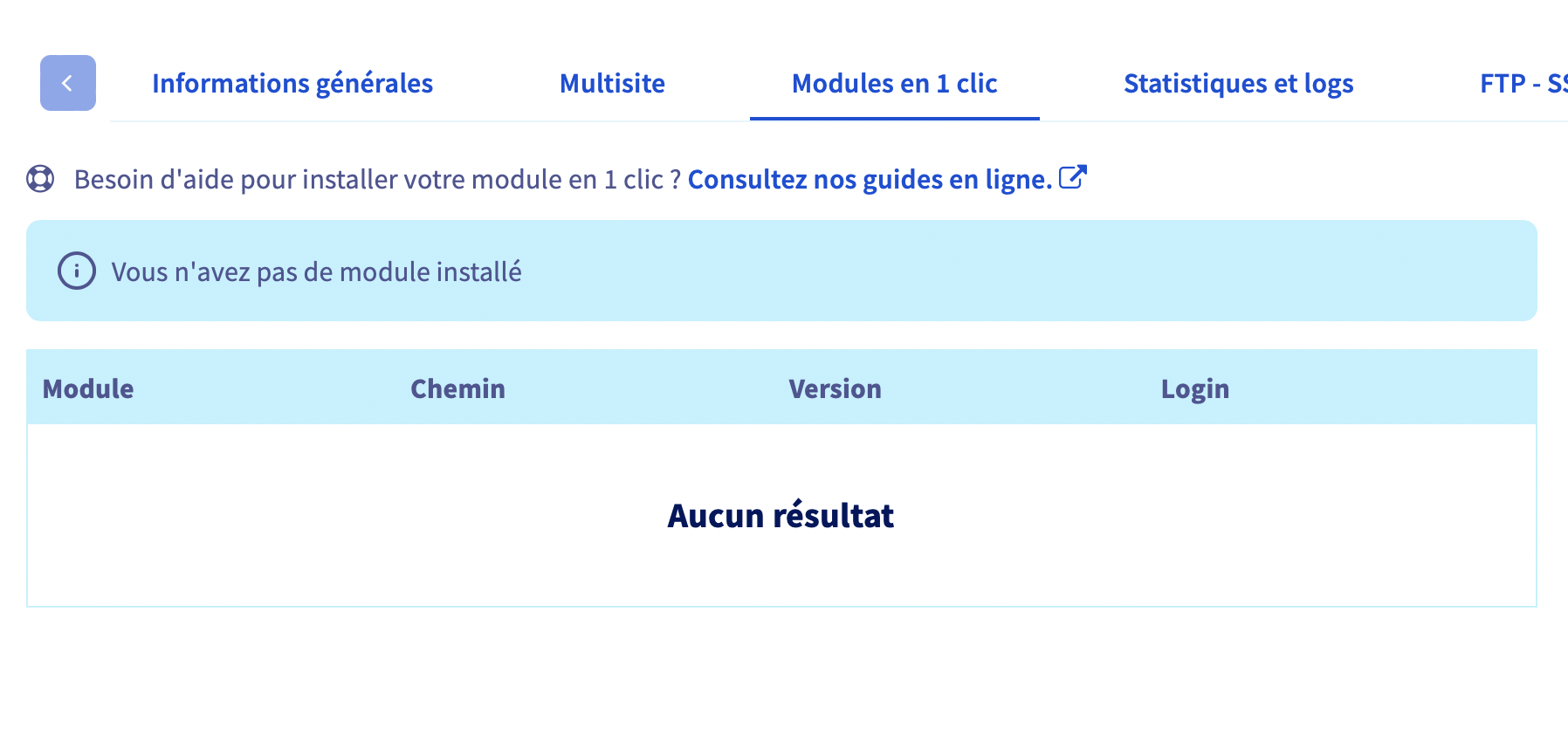

Il ne s'agit pas d'une installation en 1 clic, mais peut-être qu'il faut tout supprimer et réinstaller ?
ovhcontrol ? ? ?
Non il n'y est pas. Vous devez mettre ovhcontrol et vous n'avez rien indiqué.

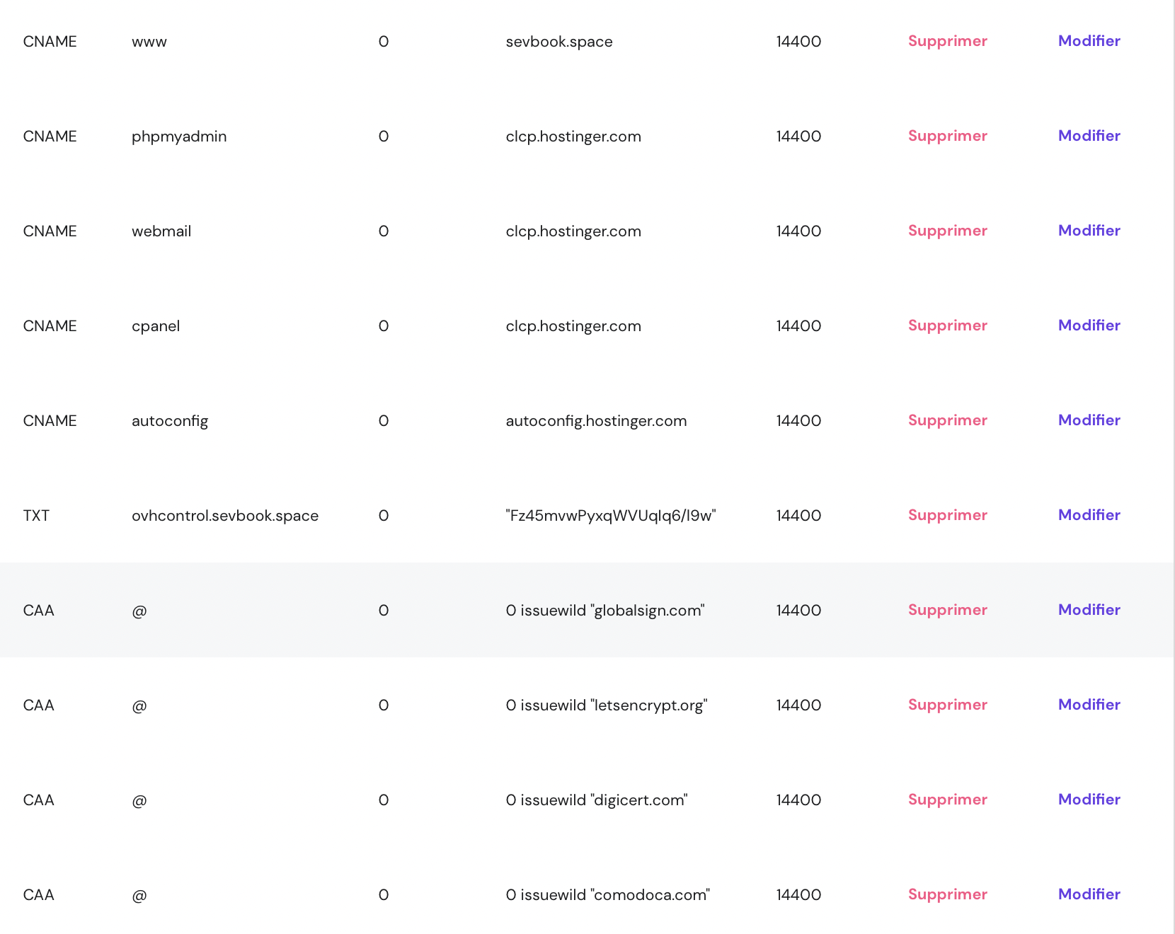

Merci pour votre retour, il y a une étape que je ne dois pas comprendre, je pensais avoir renseigner les champs demandé j'ai réessayé avec ovhcontrol.sevbook.space, mais rien n'y fait. Voici ce que ça donne côté Hostinger, c'est sans doute ce champ qui est mal renseigné :
Ce n'est toujours pas bon.
Essayez avec ovhcontrol.sevbook.space. (avec le point derrière space.)
Sinon montrez toute la page de votre copie d'écran (avec l'intitulé des colonnes)

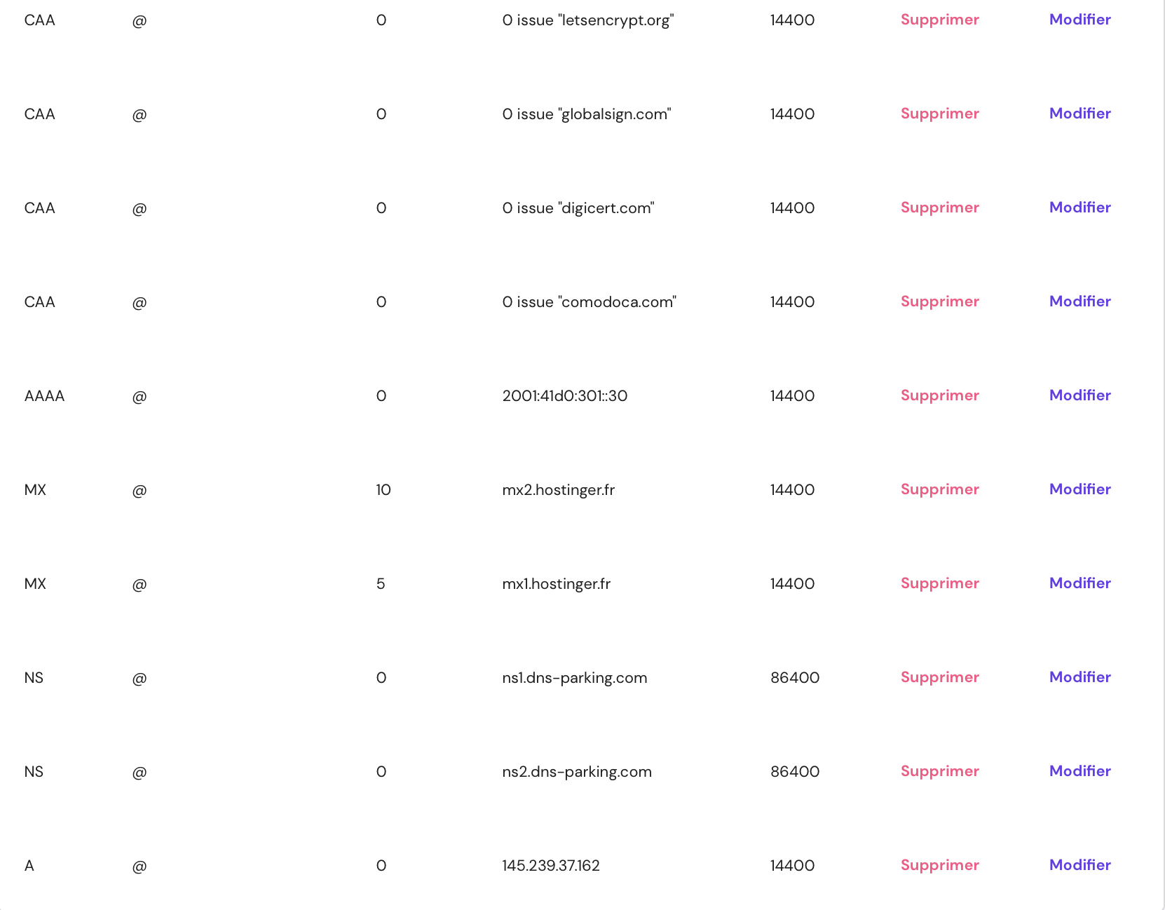

Voici les captures d'écran.
J'ai maintenant un nouveau dossier vide "sevbook.space" sur mon serveur ftp.
et l'intitulé des colonnes ;
Type / Nom / Priorité / Contenu / TTL
Je confirme qu'à cet endroit vous devriez avoir "ovhcontrol" sans ponctuation ou éventuellement "ovhcontrol.sevbook.space." obligatoirement avec un point derrière space.
Tel que vous l'avez mis dans votre copie d'écran, ce que le serveur DNS répond ne correspond pas.
Peut-être devez-vous attendre quelques heures que leur serveur prenne en compte vos modifications.
~# dig **ovhcontrol**.sevbook.space txt @ns1.1parking.comparking.com +short
ne répond rien et c'est conforme à votre copie d'écran (absence de ovhcontrol en 2è colonne)
~# dig **ovhcontrol.sevbook.space**.sevbook.space txt @ns1.1parking.comparking.com +short
ne répond rien, et pourtant avec "ovhcontrol.sevbook.space" en 2è colonne ça devrait répondre quelque chose
~# dig sevbook.space txt @ns1.1parking.comparking.com +short
Cette réponse est fausse, et elle ne correspond pas à votre copie d'écran.
Elle serait fournie par TXT @ 0 "ovhcontrol.sevbook.space."
mais il n'y a rien de tel. Il faut supprimer ça.
