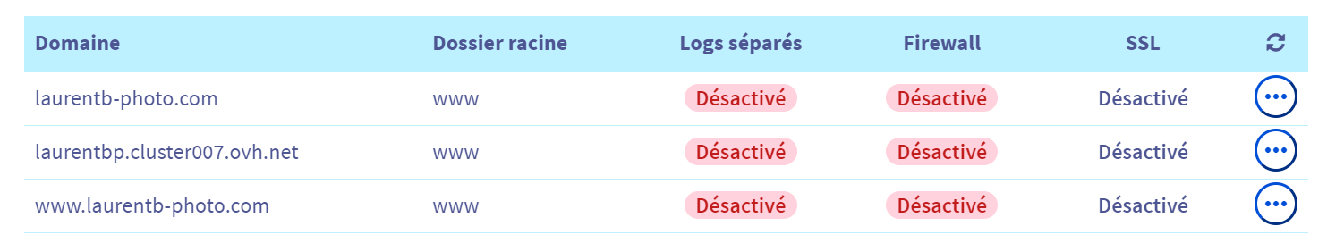

Bonjour, impossible d'activer le SSL sur le multisite de mon domaine ou de mon hébergement web.
Première question: est-il normal que le statut "Désactivé" ne soit pas entouré de rouge ?
Ensuite comme beaucoup j'ai le message "Une erreur est survenue lors de la modification du ou des domaines de votre hébergement mutualisé.".
Merci de me dire quelle manip à suivre pour réparer ce problème.

Bonjour @12534cafe8b58431f1cd
Je vous suggère de changer dans votre zone DNS: remplacer 213.186.33.104 par 213.186.33.18
Ceci consiste à ne pas utiliser le basic-cdn qui régulièrement empêche la création de certificats.
Ensuite n'oubliez pas de passer par chacune des deux étapes nécessaire à la création de certificats:
1) dans chacun des deux sites dans 'multisite' mais pas le clusterXXX.ovh.net
2) dans la page 'informations générales' de votre hébergement.
Bonjour et merci pour le retour rapide à ma question.
C'est bien en changeant la ZoneDNS avec la bonne adresse qui a débloqué la suite des opérations.
