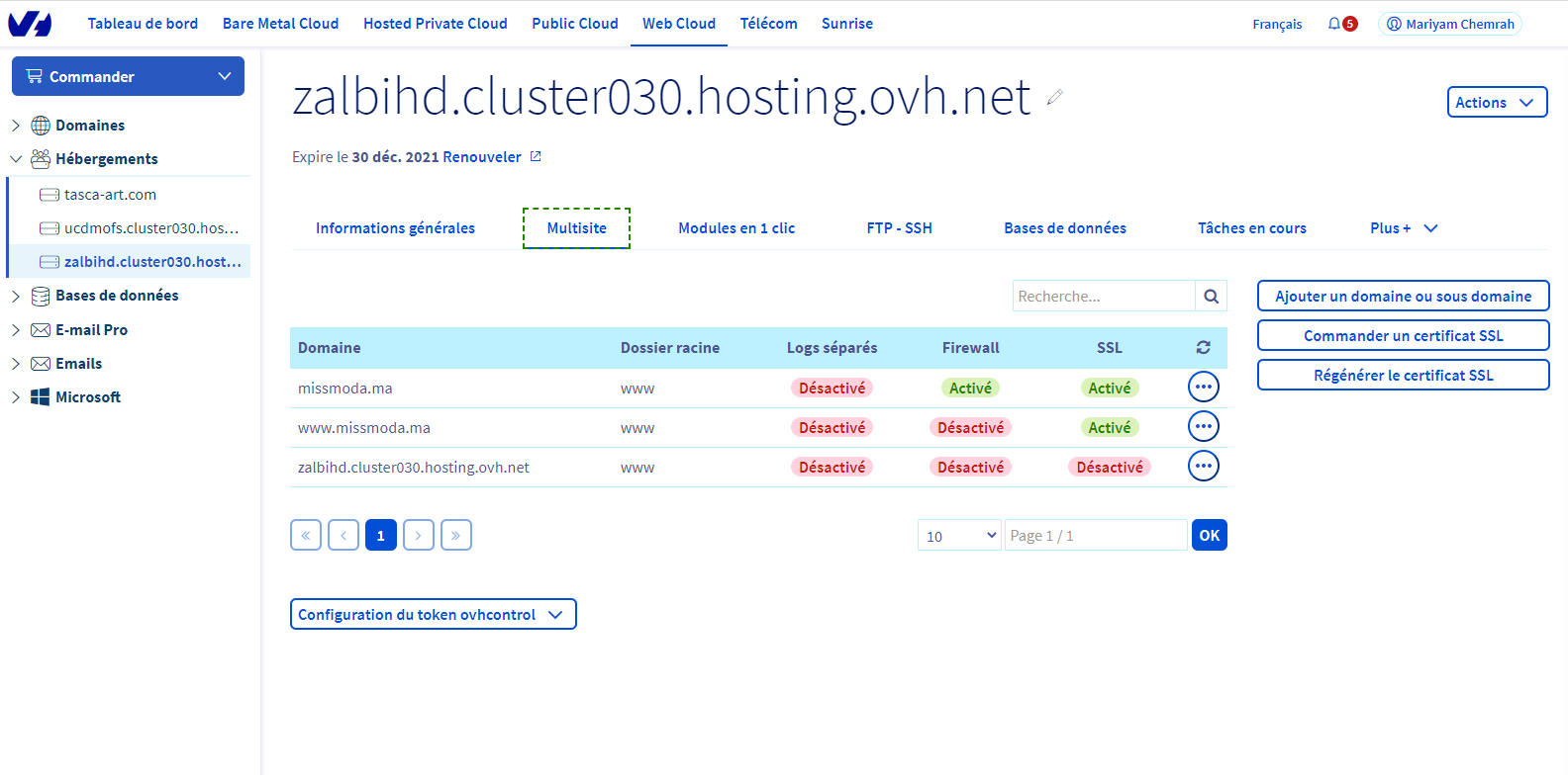

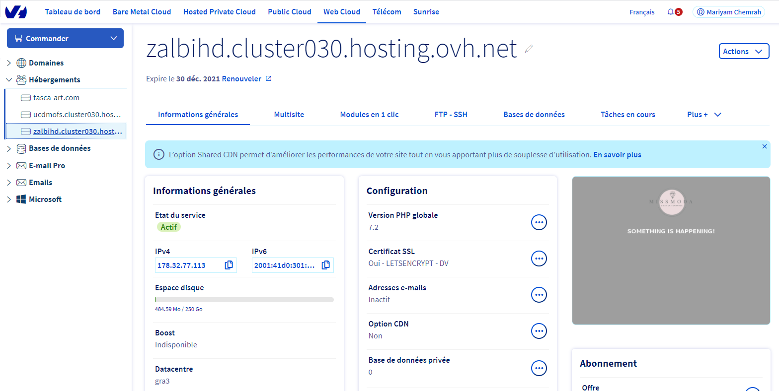

montre un peu une copie d'écran des différentes sections de ton espace client concernant l'hébergement: section Domaines, section Hébergement et la partie e-mails.
sinon on rame dans le vide.
Voila !
Voila !
Ton site missmoda.ma fonctionne. le serveur DNS chez 1media.commedia.com renseigne bien la bonne adresse IP pour ton hébergement web chez OVH (cluster030)
Par contre tu n'as pas d'hébergement mail chez OVH, semble-t-il.

Je ne sais pas si tu as jamais acheté un hébergement pour missmoda.ma . Tu l'as rattaché à un multisite, mais c'est probalement tout.
Vois tes factures, bons de commandes, etc. Sinon, on parle dans le vide.
J'ai acheté un hébergement sans nom domaine parce que ce n'est pas permis d'entrer un domine avec extension .ma, après je l'ai attaché à un multisite ...

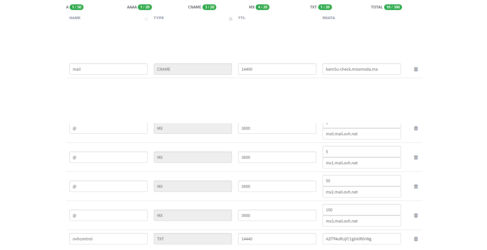

Je reviens vers vous par apport à mon problème de création d'email avec un nom domaine externe, quand je regarde dans mon manager mes services je ne trouve pas un service mail pour mon nom domaine et j'ai compris que il me fallait en commander un séparément et après je dois faire une configuration CNAME, j'ai crée un enregistrement CNAME chez le fournisseur de mon nom domaine missmoda comme ceci il y a mainetent 2 jours:
Je ne sais pas si c'est fait correctement ou pas ?
