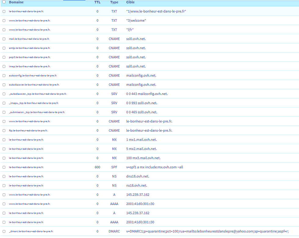

Voici les infos de ma zone DNS
Que dois-je faire pour que l'envoi / la réception de mail soit opérationnelle ?

~# whois le-bonheur-est-dans-le-pre.ovh
%% NOT FOUND
Sans avoir acquis le nom de domaine, ça ne sert à rien d'essayer d'utiliser ce nom de domaine.
Je ne comprends pas votre démarche.
Je crois que je comprends... j'ai mal paramètré la création de mon e-mail, j'aurai dû l'ouvrir sous le nom de domaine "le-bonheur 1pre.frpre.fr" et nom .ovh
Si je supprime mon e-mail "le-bonheur-est-dans-le-pre.ovh", pourrais-je réouvrir une adresse mail sous le nom de domaine "le-bonheur 1pre.frpre.fr" sans frais additionnel (il me semble que dans l'offre MX plan j'ai le droit à une adresse mail gratuite ?)
Qu'avez-vous souscrit comme plan d'hébergement ? Starter? Perso ? Pro ?
c'est un plan Perso
après vérif dans mes échanges mails avec OVH, je réalise que j'avais bien acquis le nom de domaine le-bonheur-est -dans-le-pre.ovh lors de la souscription du plan d'hébergement, mais il a été suspendu pour cause de non renouvellement en février 2022, date à laquelle j'ai commencé à ne plus recevoir les e-mail sur Webmail... tout s'explique...
Je voudrais donc supprimer l'adresse mail le-bonheur-est-dans-le-pre.ovh (je n'ai pas l'utilité de ce nom de domaine) et ouvrir un compte mail associé au nom de domaine 1pre.fr.pre.fr. (ce que je ne peux à prioir pas faire gratuitement à l'heure actuelle, peut-être parceque j'ai déjà un compte e-mail ouvert ?)
merci de votre aide
So vous avez un hébergement "MX10 Hosting" résiliez/supprimez le
Il redeviendra disponible pour l'associer avec votre autre domaine.
Mais vous avez un autre problème, je viens de tester l'existence de l'adresse 1pre.fr,pre.fr, elle existe déjà, et il y a donc forcément un conflit qui va vous bloquer.
