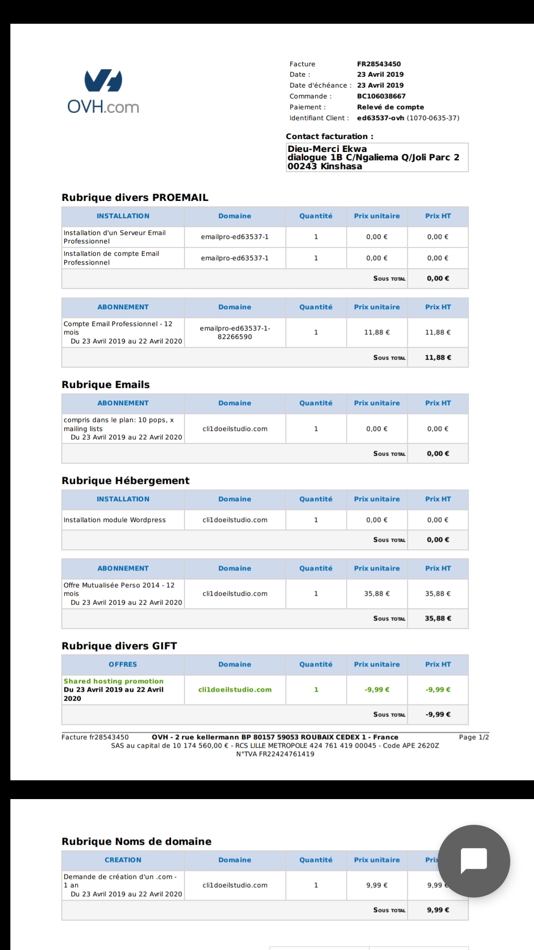

Et ma facture n'a faut que 8.39€ pour dire que le 1..€/mois de kumsufi n'y est pas
ton ancien hébergement est un kimsufi?
quel est ton ancien hébergement
es tu certain d'avoir commandé un domaine libre?
Oui et pour l'ancien j'avais choisi perso

Voici la facture du premier
à mon avis tu n'es pas proprio de ce domaine, sinon il ne serait pas configuré sur un dédié

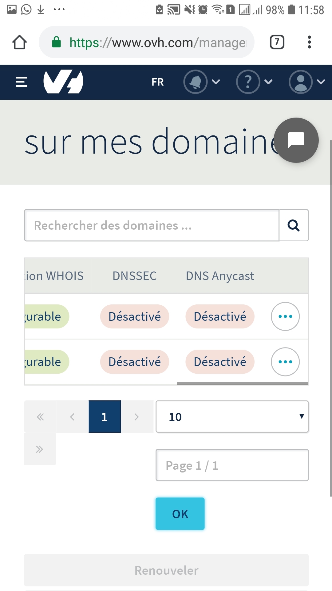

on peut avoir une copie d'écran de managerOvh/domaines?
ah oui, mais sur mobile, je ne vois pas ce qu'il faut..
ton compte/mes service, pour clindoeilstudio.com, tu vois *domaine* ET *zone DNS* ?

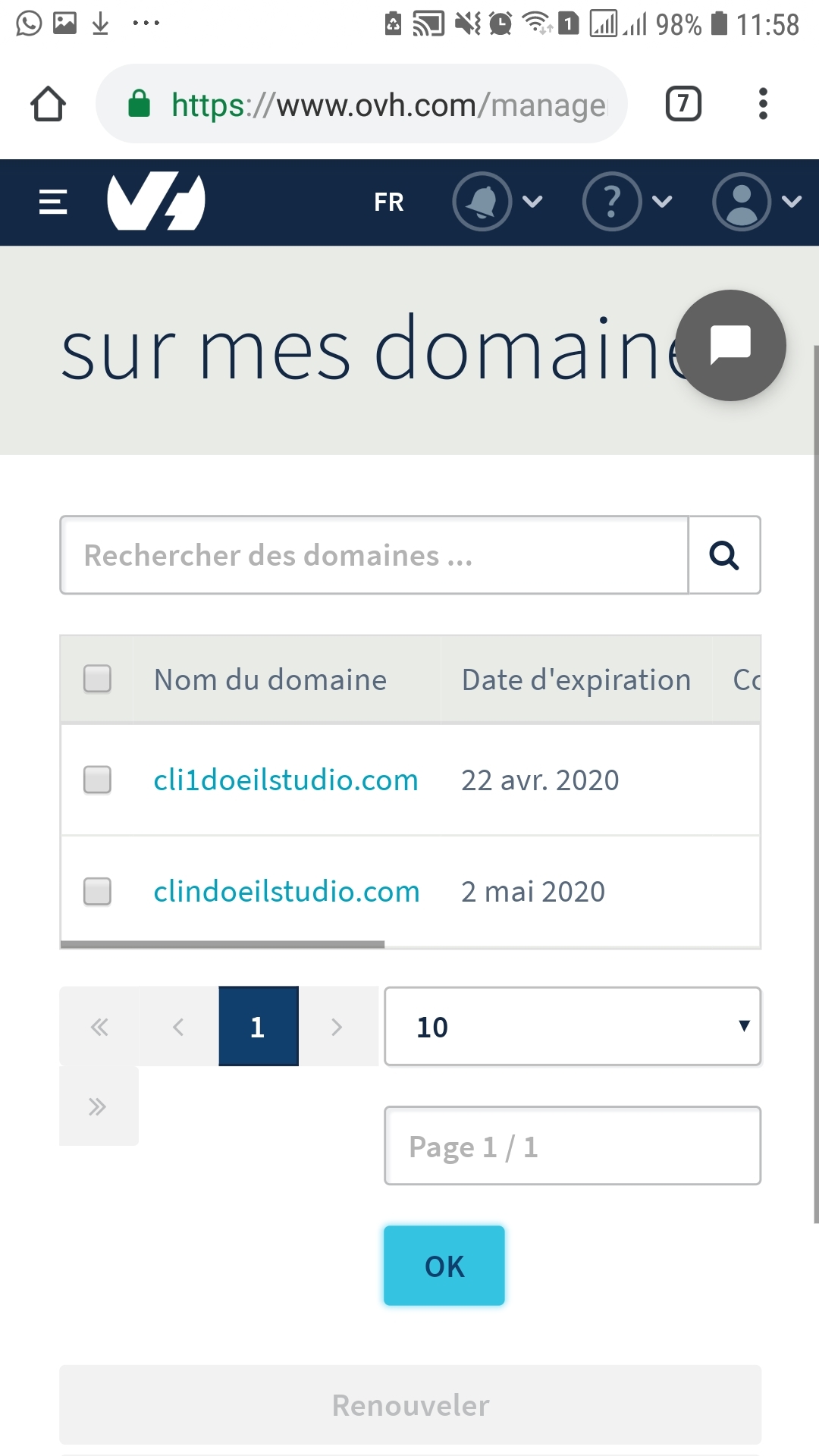

En allant dans domaines - www.clindoeilstudio.com, oui je vois infos générale, zone DNS, serveur DNS, redirection...
dans ton compte/mes service, pour **clindoeilstudio.com**, tu vois domaine ET zone DNS ?
ce sont 2 services que tu dois avoir si tu es proprio
mais tu peux aussi installer le multisite pour vérifier
Quand je suis dans mes services en appuyant sur les... à droite sur les deux domaines il n'y a que les options renouveler et activer paiement automatique

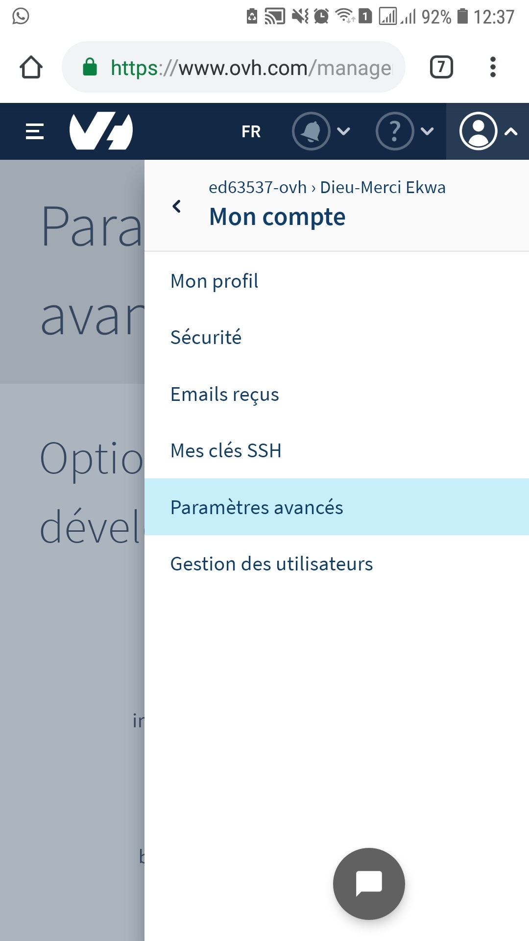

les services c'est autre chose, dans **TON** compte
mais essaye multisite
Dans mon compte il n'y a pas une option qui me permet de voir multisite
je n'aurai pas l'idée d'utiliser un mobile pour manager Ovh:
https://i.imgur.com/57qaND2.png

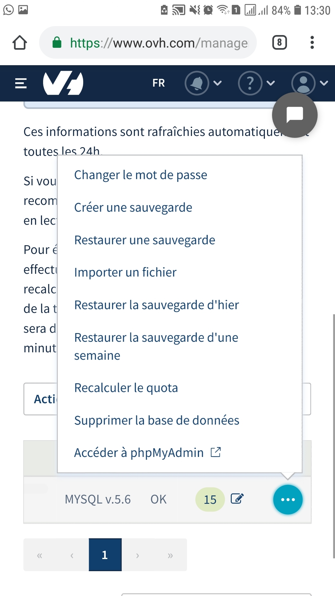

il n'y a jamais rien eu auparavant?

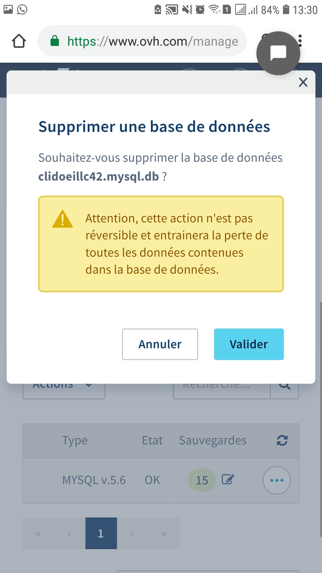

tu peux vider la base de données?
Oui je veux bien effacer la base de données
Svp Precisez moi dans les photos ci dessous que je suis au bon endroit pour effacement des données
est ce que tu te sens d'utiliser phpMyAdmin?
(je ne pas confiance dans le manager)
Je suis prêt à le faire si ce n'est pas compliqué pour mon niveau de connaissance en la matière.
Si vous pouvez, dites moi comment le faire et je vais essayer

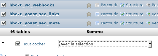

choisis phpMyAdmin (PMA), tu dois connaître le mode de passe

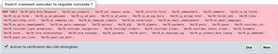

en bas: tout cocher, avec la sélection *"Supprimer les données ou les tables"*, *"supprimer"*
valider avec oui, ta base est vidée et prête à re-servir
Merci eaucoup j'ai pu l'ajouter
