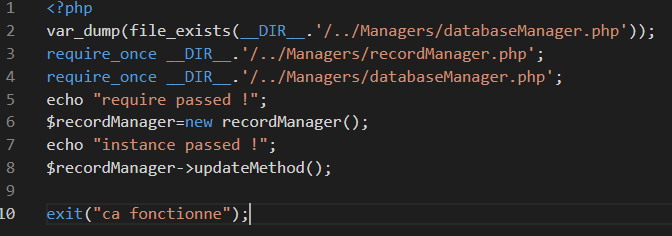

Cela fait quelque jour que je veux lancer un script avec Cron mais impossible de le faire fonctionner. Dans les logs c'est toujours pareil aucun message d'erreur :
Pourtant quand je lance le script avec son url, le script fonctionne. J'ai un peu regardé les possibilité d'erreurs mais impossible de trouver.
Voici le code ci-dessous, on peut voir que c'est sûrement un problème de require mais j'ai beau jouer avec le chemin absolue des fichiers mais je trouve toujours pas :(
( je ne vous envoie pas la methode updateMethod parce que comme dit je ne pense pas que le problème vient de là et de plus, dans cette methode il n(y a aucun exit() ni aucun include/require qui pourrait potentiellement faire planter le script )
merci de vos réponse !

Vu que le echo "require passed !" ne s'affiche pas, il ya quand fort à parier que le problème se trouve entre le var_dump(fiile_exist... et le echo :)
N'as tu pas accès aux log PHP sur les scripts PHP CLI ? Se serait plus simple.
EDIT : rien n'indique que le problème vient de require. Essai un include à la place pour voir si le echo s'affiche
C'est bon merci de votre aide, j'ai regarder dans php CLI et j'ai vu l'erreur, il en a eu quelque une encore après mais j'ai tous résolue et ca fonctionne ( en gros il manquait un include dans le fichier qui contient la class instanciée car elle faisait un extend sur une autre pour ce que ca intéresse)
