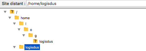

j'ai une arborescence étrange qui s'est crée et que je n'arrive pas à supprimer sur filezilla
je vous laisse voir la photo jointe.
savez vous d'où cela provient? comment supprimer? quel est le risque?

Hébergement mutualisé OVH ?
Filezilla configuré en SFTP ?
c'est normale et il n'y a rien à supprimer, c'est parce que vous vous connecter en SFTP.
Non ce n'est pas normal.
Il y a une arborescence de trop.
merci, en effet filezilla est configuré en SFTP, quel est l'intérêt? ou l'inconvénient.
oui hébergement ovh , je souhaite tout supprimer pour réinstaller wordpress proprement.
Je vous répondrai d'ici une heure.
Si c'est normal. C'est un bricolage d'OVH, qui n'est probablement pas identique sur tous les clusters.
si si c'est normale, un employé OVH l'avais confirmé dans un autre post.
c'est dû au chroot du serveur SFTP.

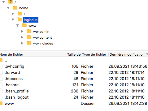

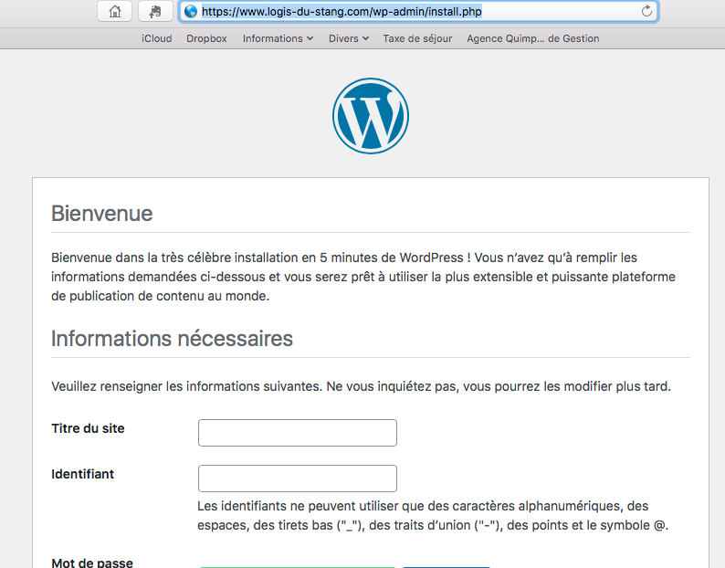

Merci pour ces précisions et guide, malgré cela je n'ai pas réussi à réinstaller wordpress , j'avais vidé le www mais supprimé la base aussi.
j'ai un 404 not found peu importe ce que je fais. j'ai déposé les dossier wordpress dans le www et configuré le fichier wp-config avec la nouvelle bdd .
j'ai pourtant déjà installé wordpress une dizaine de fois mais la je sèche dès le démarrage malgré ton guide.
merci de ton aide si tu as le temps. pas d'urgence

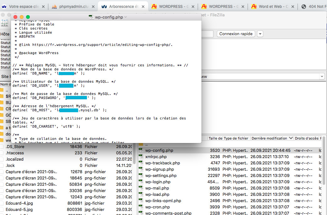

Erreur 500
Es-tu sûr que les identifiants de la base de données sont correct le fichier **/www/wp-config.php**
bien vu, en effet il y avait une erreur d'apostrophe que je viens de corriger mais ce n'est pas encore bon visiblement
désolé... ça vient d'ici :

merci je viens de revérifier le tout ça me semble correct pourtant
la connexion a la bdd via php my admin fonctionne

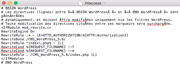

.htaccess me semble bon aussi
Il doit donc y avoir une erreur dans le fichier /www/wp-config.php.
Avez-vous bien suivi mon guide ?
oui j'ai vérifié avec le guide et édité via filezilla le fichier via textdit
ça à l'air d'etre bon !
