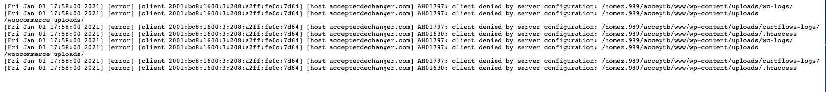

[EDIT] j'ai tenté une solution sur un site de staging, j'ai updaté le plugin Cartflow et même histoire. plus accès au back end... du coup en ftp j'ai renommé le plug en Cartflows.0 j'ai de nouveau accès à l'admin et ai pu supprimer le plug fautif...
Ma question: je peux reproduire ça sur le site en prod, mais je voudrais d'abord comprendre le log posté plus haut:
[Fri Jan 01 17:58:00 2021] [error] [client 2001:bc8:1600:3:208:a2ff:fe0c:7d64] [host accepterdechanger.com] AH01630: client denied by server configuration: /homez.989/acceptb/www/wp-content/uploads/.htaccess
Que fait un .htaccess dans le dossier uploads...?
