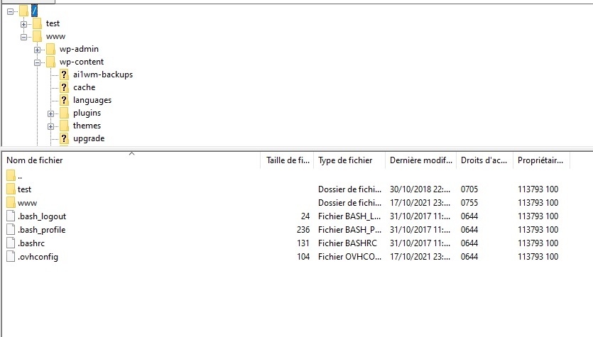

Bonjour @UgoS
Tout d'abord, il me faudrait une copie d'écran via Filezilla :
* Du dossier /
* Du dossier /www
* Du dossier /jeux
* Du dossier /test
Pour /test, le wordpress est installé dans le sous-dossier /test/LFL, je vous mets une copie du contenu de /test/LFL (ce site fonctionne)

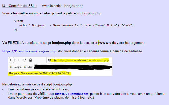

Bonjour @UgoS
Je pense que vous avez plusieurs problèmes qui s'empilent.
Deux opérations à faire :
**Test du script bonjour.php :** I3 – Contrôle du SSL :
**Suppression provisoire du fichier /www/.htaccess :**
Renommer provisoirement chez OVH /www/.htaccess en /www/.htaccess_origine
Tester : https://www.lesfrancslimiers.com
Merci pour votre retour. Je viens d'ajouter le script bonjour.php
L'élément affiché est conforme à ce que vous indiquez dans votre screen.
