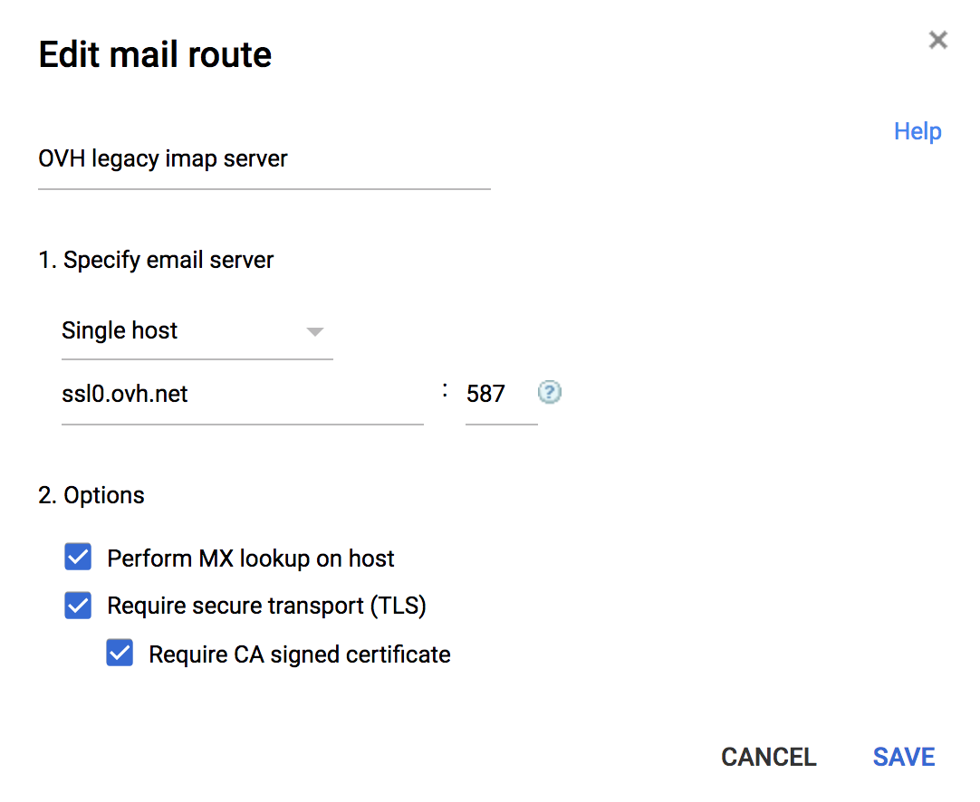

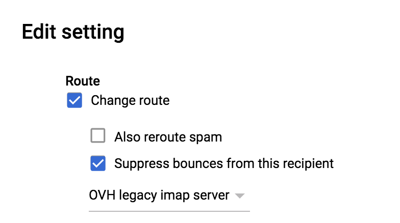

J'ai bien compris qu'il est possible de faire de telles choses sur GSuite en utilisant le `routing` et la `split delivery`: https://support.google.com/a/answer/2685650?hl=fr&ref_topic=2921034
Sur le manager OVH, j'ai créé un compte de messagerie standard pour `foo.bar@example.org` et j'ai réussi à l'ajouter à mon client de messagerie (Thunderbird). Je peux avec succès envoyer des emails de `foo.bar@example.org`.
J'ai suivi les étapes dans la documentation Google Suite, et j'ai ajouté un host et un routing.

En faites, il suffit de créer une règle de routage pour les messages "entrants" pour "les adresses non-reconnues" dans G-Suite. Par contre, la subtilité qui m'a fait galérer c'est ce fameux hôte.
En faites, il en faut pas mettre "ssl0.ovh.net:port" mais "mx0.mail.ovh.net:25".
Et voilà ;)
