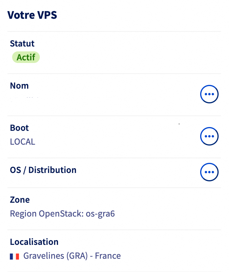

Sur le dashboard de mon VPS via mon compte OVH, je remarque que dans la section OS/Distribution, rien n'est renseigné, ce qui m'inquiète un peu (je ne sais pas si ce que je vais dire est exact, mais j'ai peur que l'OS ait été désinstallé)
