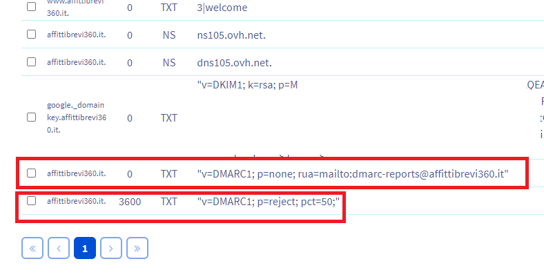

Ciao a tutti,
avrei bisogno di aiuto per configurare il record dmarc che non riesco ancora a vedere pubblicato per il mio dominio affittibrevi360.it:
https://mxtoolbox.com/SuperTool.aspx?abt_id=AB-631B&abt_var=Control&run=toolpage&action=dmarc%3aaffittibrevi360.it
e
https://dmarcian.com/domain-checker/?domain=planbee.bz
Il fornitore del servizio mail è google e l'assistenza di google workspace mi ha detto di inserire nella zona dns del dominio le istruzioni presenti nell'immagine allegata.
Temo che sia qualche errore di sintassi o configurazione.
Qualcuno sa aiutarmi?
Grazie in anticipo.
Danieleimage

Vos enregistrements DMARC ne sont pas conformes.
1) il ne peut y avoir qu'un seul enregistrement DMARC, et pas deux.
2) il manque le sous-domaine "_dmarc."
donc votre enregistrement DMARC devrait se trouver à:
`_dmarc.affittibrevi360.it`
au lieu de
`affittibrevi360.it`

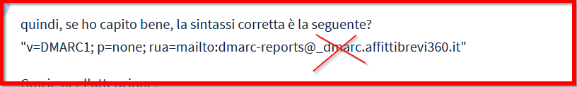

quindi, se ho capito bene, la sintassi corretta è la seguente?
"v=DMARC1; p=none; rua=mailto:dmarc-reports@_dmarc.affittibrevi360.it"
Grazie per l'attenzione.
Daniele
Non ce n'est pas ça
Ceci c'est faux.

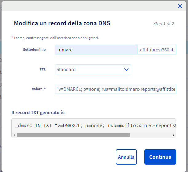

Vous devez ajouter le sous-domaine "_dmarc" ici:
così è corretto?
così è corretto?
C'est correct.
così è corretto?

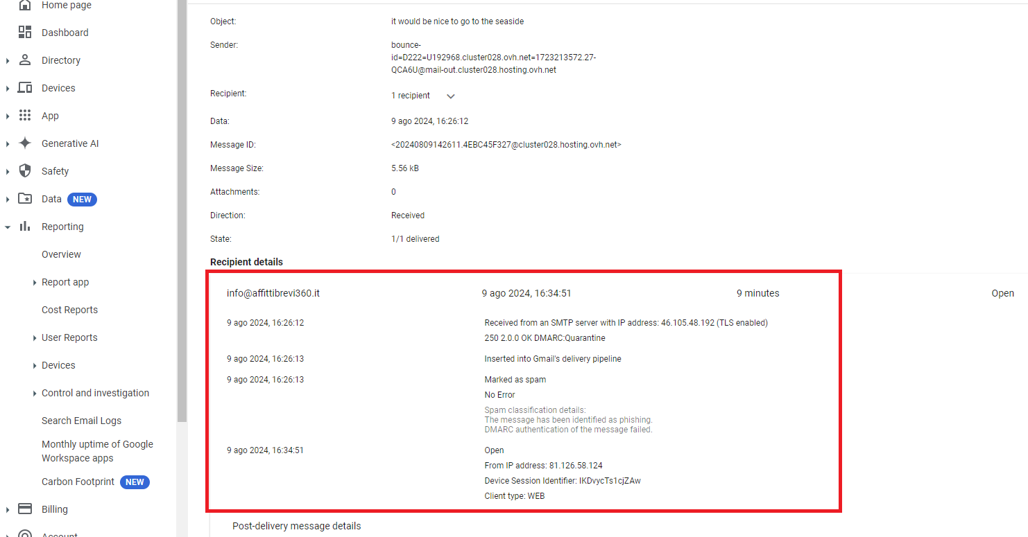

I did what you instructed. I tried to test the contact form but the emails always arrive in SPAM
What other problem could it be?
with the google workspace email log checking tool I tried to scan the email that arrived in the spam folder.
This is the report
qualcuno può aiutarmi?
