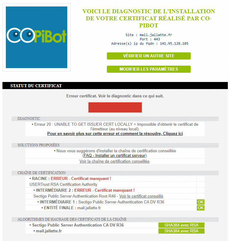

Lorsque j'ai fait mon diagnostique en passant par differents sites de tests, le bilan a indiqué parfois que tout allait bien, et parfois qu'il manquait un certificat intermediaire dans la chaine de certificat.
J'ai ouvert un ticket chez OVH en leur exposant le problème avec ce certificat, mais après 15 jours a me battre avec eux j'ai du abandonner. ils ne veulent rien savoir, tous leurs tests prouvnet que le certificat n'a pas de probleme malgré tous les cas de figure ou je leur ai démontré que cela ne fonctionnait pas.
Le domaine est le suivant : image

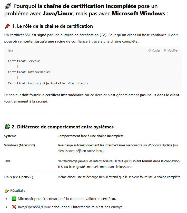

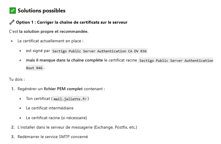

Je copie/colle un bout de discussion avec chatgpt pour solutionner le probleme, OVH n'en a pas tenu compte.
Comme je l'ai dit, pour OVH le certificat est bon, et grosso modo a nous de nous adapter avec des outils "qui marchent".
J'ai donc fini par trouver comment contourner le probleme avec un aute outil en ligne de commande mailsend-go.exe https://github.com/muquit/mailsend-go qui par defaut ne teste pas le certificat, donc ca marche, si on active la verification du certificat avec l'argument (-verifyCert = Verify Certificate in connection. Default is No) et bien cela ne marche pas. On a donc remplacer toutes nos commandes SendEmail par celle-ci.

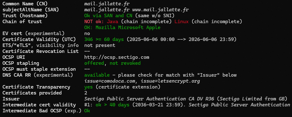

Ensuite le " Sectigo Public Server Authentication Root R46 " qui n'est pas fourni par le serveur, mais devait-il l'être ? et pourquoi Path #1, #2, #3 et que seuls #2 et #3 nécessitent un download complémentaire...
J'ai donc lancé testssl sur le serveur SMTP, port 587, avec starttls: (il y a du rouge !)

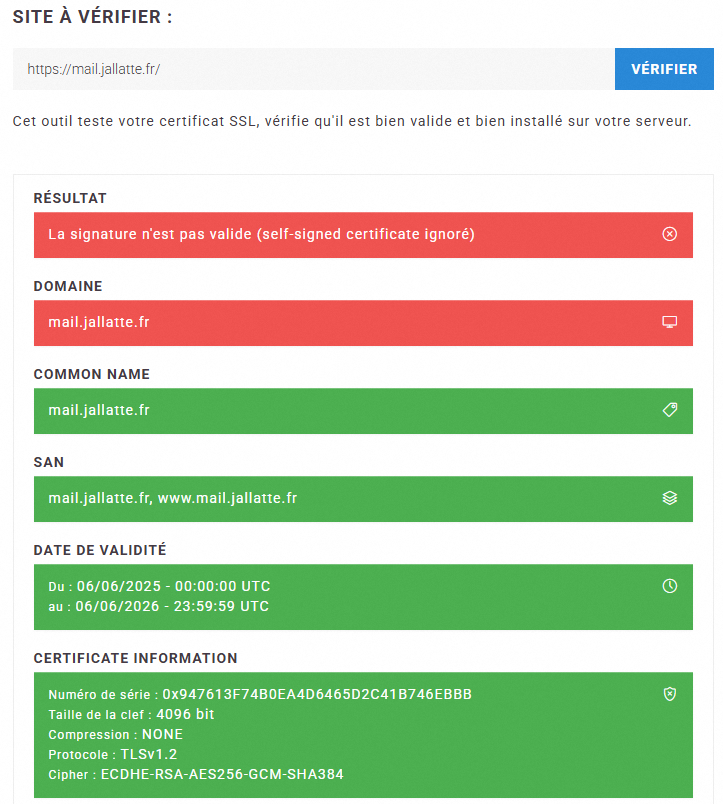

D'autres site ou j'ai fait des tests et qui affichent du "rouge" aussi :
https://httpcs.com/
https://tbs-certificates
J'ai envoyé ces résultats à OVH pour appuyer ma demande, mais pour eux "le résultat n'est pas fiable, ca pourrait etre un faux positif" et ils restent campés sur leur position.

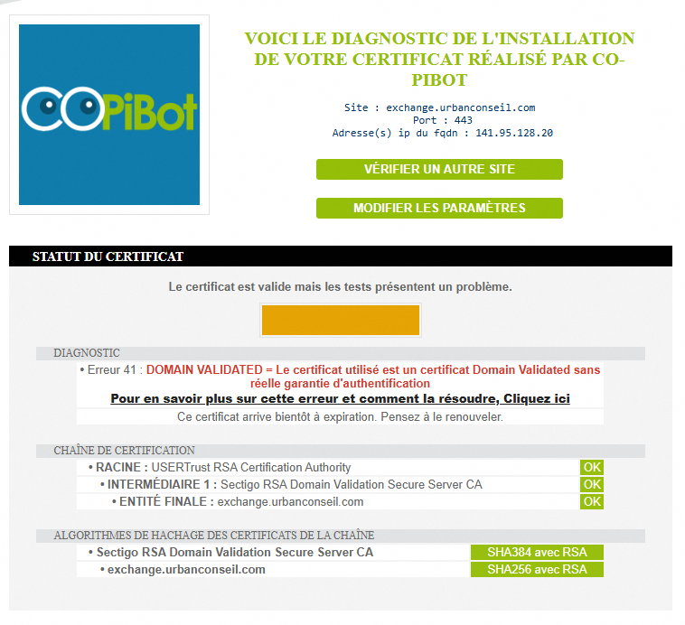

En voici un autre dont le certicat date de septembre 2024, plus ancien donc pas renouvelé récemment, et toujours délivré par SECTIGO. A mon avis mon certificat devait etre concu de la meme manière. il y a un code d'erreur tout de meme mais il ne devait pas etre génant, ou provoqué le type de probleme que j'ai maintenant.
on voit bien qu'il y a indiqué un certificat Racine + Intermediaire + Entité finale contrairement à mon certificat
Je confirme: pour urban conseil, c'est OK

tandis que pour kare fil
 Signature Algorithm          SHA384 with RSA
 Server key size              RSA 4096 bits
 Server key usage             Digital Signature, Key Encipherment
 Server extended key usage    TLS Web Server Authentication, TLS Web Client Authentication
 Serial                       CDAA3F5D2ACF08649B97AFA60EBC0C79 (OK: length 16)
 Fingerprints                 SHA1 5747FD13C061D67B0DFFBC48A0F71B593E8D8206
                              SHA256 E72A3CB6B120F6983412425406FCAA49C4D1A2F7A6536B4E62049C8590C1D179
 Common Name (CN)             ex.karefilXfr
 subjectAltName (SAN)         ex.karefilXfr www.ex.karefilXfr
 Issuer                       Sectigo Public Server Authentication CA DV R36 (Sectigo Limited from GB)
 Trust (hostname)             Ok via SAN (same w/o SNI)
 Chain of trust               NOT ok (chain incomplete)
 EV cert (experimental)       no
 ETS/"eTLS", visibility info  not present
 Certificate Validity (UTC)   343 >= 60 days (2025-06-03 00:00 --> 2026-06-03 23:59)
 # of certificates provided   2
 Certificate Revocation List  --
 OCSP URI                     http://ocsp.sectigo.com
 OCSP stapling                offered
 OCSP must staple extension   --
 DNS CAA RR (experimental)    not offered
 Certificate Transparency     yes (certificate extension)
Clairement la trust chain a changé chez Sectigo et OVH n'a pas mis à jour. J'ignore si les certificats intermédiaires devenus inutiles sont toujours présentés par le serveur Exchange.
"et OVH n'a pas mis à jour."
OVH est censé faire quelque chose à son niveau ?
Comment est-ce que je peux faire remonter ce problème vers des gens compétents chez OVH, j'imagine que personne ne nous lit ici...
Quand on publie un certificat, c'est une bonne pratique d'inclure toute la chaîne de certificats jusqu'au "root certificate", ce dernier se trouvant dans le navigateur ou ton logiciel client.
C'est pour cela que les durées de vie des root certificates sont très longues (de l'ordre de 30 ans)
Sinon le client doit aller chercher les certificats intermédiaires, et ça plante si on n'est pas connecté.
j'ai installé l'outil que tu utilises pour faire le test, sur mon windows 11 avec WSL. j'ai installé la dernière version 3.2.1 en ligne, plus récente que la tienne. Et voici ce que j'obtiens pour la chain of trust, il y a un detail supplémentaire :
OK: Mozilla Microsoft Apple
Cela explique peut etre pourquoi ça ne pose aucun probleme pour Outlook, et les iphones avec un IOS récent...
Explication par chatGPT du "pourquoi Outlook sous windows marche bien, et pourquoi les outils basés sur linux ont un problème" :
