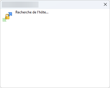

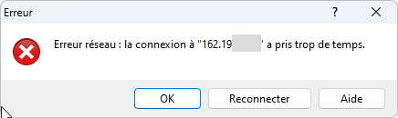

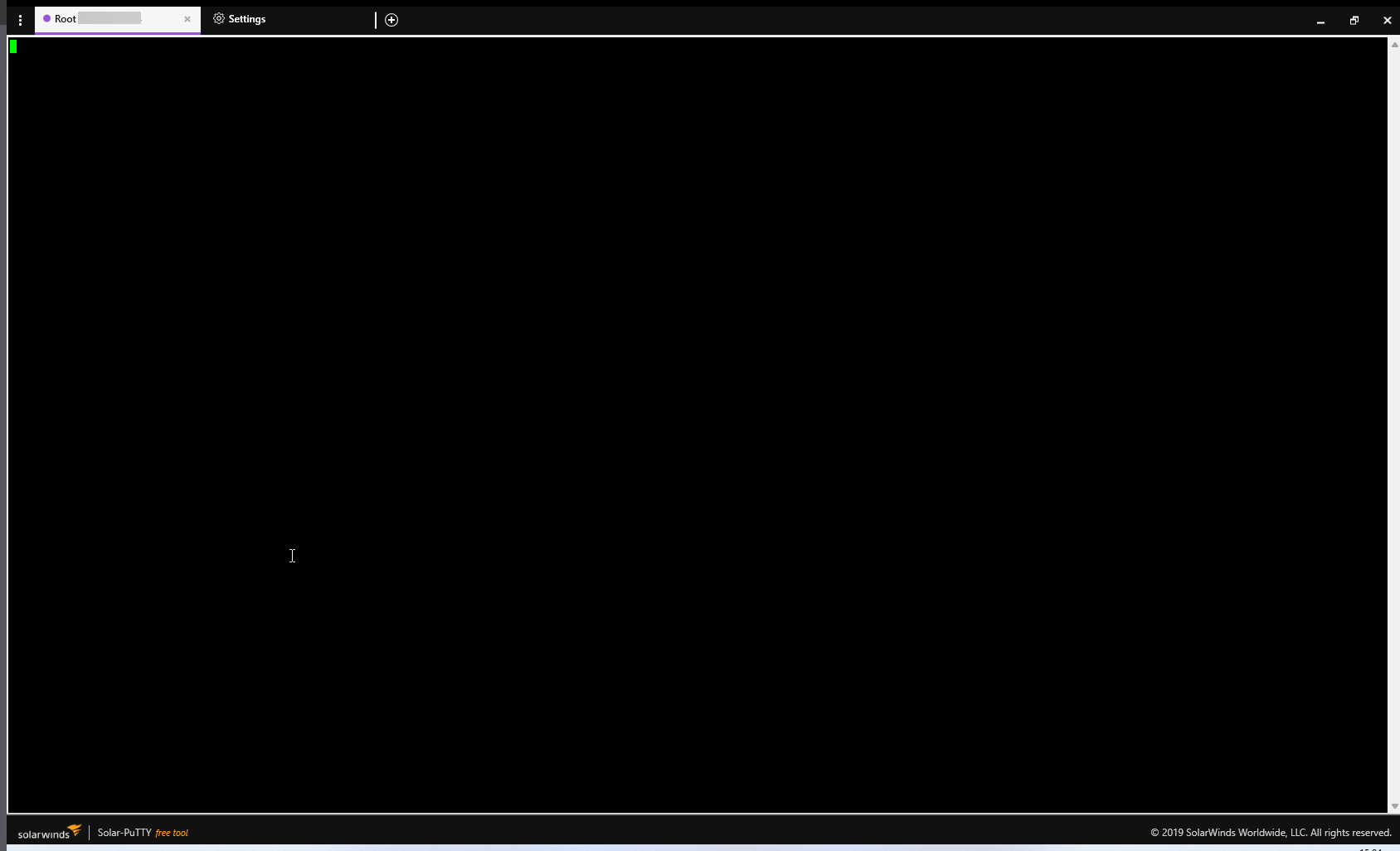

Je m'aperçois que je ne peut **plus me connecter** sur mon VPS avec putty, que se soit avec les ID root ou debian alors que la veille je pouvais.
Pareil **impossible d'accéder** à mes fichiers grâce à **WinSCP** alors que la veille pas de problèmes.

1 timeout, 24H après, ça sent bon le bail DHCP qui a expiré et qui n'a pas pu être renouvelé, faut tester un reboot via le panel OVH, voir si ça revient, et si ça se reproduit ts les jours, passer en IP fixe...

**Sich** j'ai déjà tenté des reboot via le panel OVH, mais rien à faire je n'ai pas trop compris ce qui s'est passé.

Il y a un vieux bug du DHCP sur debian qui fait que le service dhclient ne se lance pas au boot si l'ipv6 est configuré avec DHCP aussi (un truc comme ça).
Pour savoir si ça va merder dans les 24h, il faut se connecter en SSH et regarder si dhclient tourne :
`ps faux | grep dhclient | grep -v grep`
Si la réponse est vide, c'est qu'il y a un problème.
