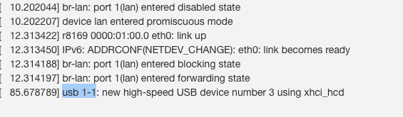

Lorsque je connecte l'IPHONE sur les port USB j'ai le message suivant :
usb 1-1 new high speed USB device number 3 using xhci_hcd.
Je ne sais pas comment créer l'interface, j'ai essayé usb3 et xhci_hcd sans succès.
Pouvez m'aider ?

J'ai suivi chaque étape mais je n'ai toujours pas de nouvelle interface visible.
Dans le kernel log j'ai "usb 1-1: new high-speed USB device number 23 using xhci_hcd", mais je sais pas quoi en faire !

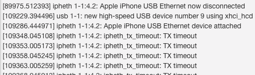

Bonjour Eric,
Je suis parvenu à me connecter avec l'Iphone en 4G grace à tes dernières instructions, merci !
en revanche la connexion est très instable, j'ai des timeouts et le device est déconnecté très rapidement.
Il me faut alors reconnecter le port dans la section interface. ou relancer la commande via ssh.
Sais tu d'ou provient cette instabilité et ses déconnexions ?
Cordialement,
Denis
