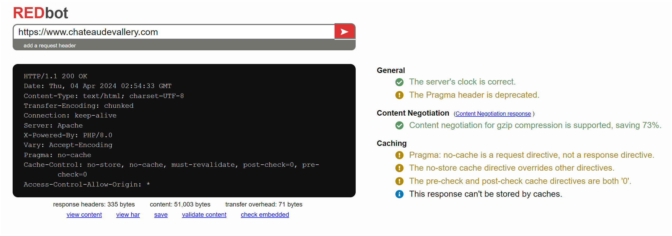

J'ai la main sur le compte OVH mais je suis un intervenant extérieur. Mon objectif est d'optimiser le chargement de nos pages en optimisant la gestion du cache. Nous avons donc mis en place des instructions dans le fichier htaccess avec des délais d'expiration spécifiques, qui sont bien reconnus. Notre problème est qu'ils sont bypassés par des instructions contradictoires
et je ne parviens pas à comprendre ce qui induit la ligne "no-store, no-cache".
J'ai ajouté un fichier html simple sans en tête au ftp et même celui-ci sort en no-store no-cache.
Je ne trouve pas d'instruction spécifique dans les éléments php sur le serveur.

Cela ne fonctionnera pas pour des pages il faut tester sur les éléments tel que les images/css/js/etc.
Un navigateur va mettre en cache les ressources chargés par la page et non la page au complet comme ça si les mêmes éléments sont utilisés ailleurs sur le site c'est déjà dans le cache.
Bonjour / soir et merci pour la réponse. Effectivement, ça semble logique - je suis vraiment assez ignorant des subtilités du cache. Je vais procéder différemment, mais si qqn a déjà vu passer cette histoire de pragma header et sait où cette chose est gérée, ça m'aiderait bien à comprendre.
Au plaisir,
Nicolas
c'est généré par le serveur
