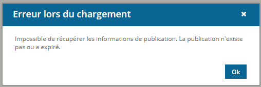

Le manuel TG799. Malheureusement, c'est en anglais mais vous devriez pouvoir utiliser les images.
http://ovh.to/nCGtYS5
