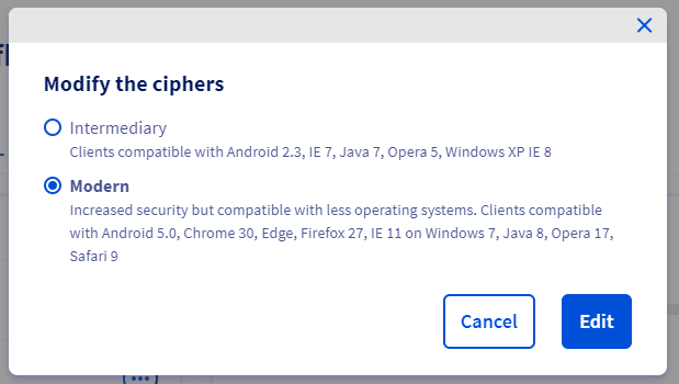

Question très simple, comment désactiver les protocols TLS 1.0/1.1 sur les load balancer (mon certificat SSL étant servi par le load balancer).
Edit: plus d'info:
Le Load Balancer Pack 1, celui-ci: https://www.ovh.com/fr/solutions/load-balancer/1
Merci !

vous parlez de quelle offre et/ou loadbalancer ?
Mais du coup je constate que c'est du "private cloud", donc je n'ai pas posté dans la bonne section, désolé. 🤭
Cordialement,
je vous conseil de poser la question au support pour être certain, mais d'après les docs à disposition il ne semble pas y avoir d'option pour le faire.
J'ai eu une réponse du support, je la partage ici.
Il faut dans la configuration du LB placer les Ciphers en "Modernes".
J'attends avant de marquer le sujet comme résolu, car pour le moment l'info ne semble pas propagée (les checker SSL indiquent toujours que TLS 1.0/1.1 sont activés sur mes sites servis par ces LBs)
Nous avons le même problème. De la même façon, en modifiant le ciphers en "Modern" rien ne semble changer. Etait-ce la bonne solution ?
