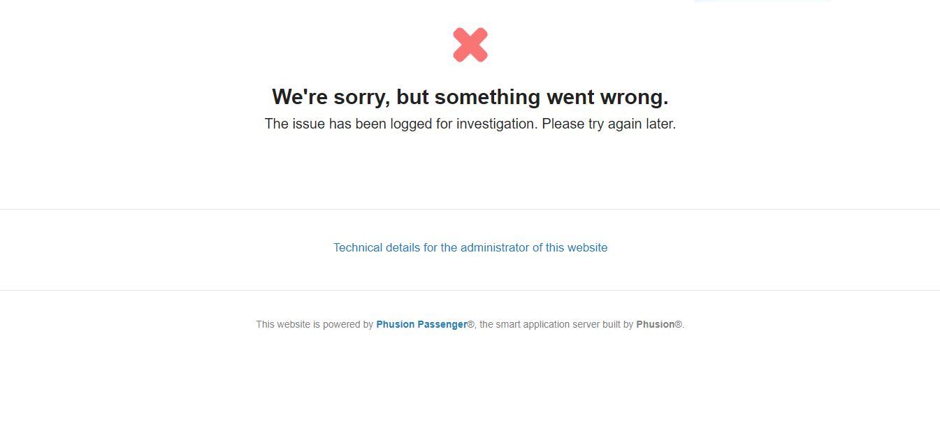

Bonjour à tous, je repose ma questions dans un nouveau sujet car je cherche depuis un long moment des réponses concernant la mise en ligne d'un projet nodejs sur un hebergement Cloud Web.
Je vous met le lien sur lequel j'ai posté ma première question pour que vous ayez le contexte:
https://community.ovhcloud.com/community/fr/hebergement-web-nodejs?id=community_question&sys_id=3791bd08f15e42d01e11e7bb9bf10394
J'ai continué a faire des essais et j'ai désormais une réponse 504 time out.
Pour le moment mon script de lancement (www il me semble) se trouve dans un dossier bin par defaut (créé par express generator).
J'ai indiqué coté ovh que mon script de lancement était bin/www mais ça ne fonctionne pas, du coup j'ai mis mon fichier www à la racine de mon projet mais ça fonctionne tjs pas.
Je ne sais pas si je dois déplacer des fichiers ou si je dois ajouté une ligne de code pour lancer npm i sur le serveur???

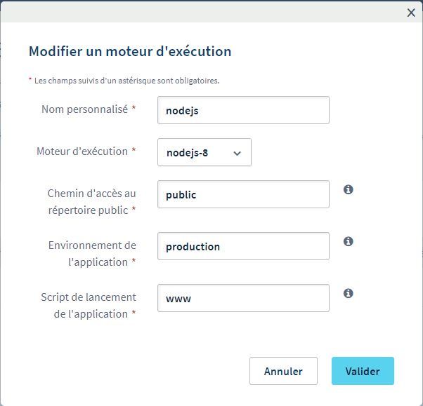

C'est bon!!! Problème résolu.
Donc pour ceux qui utilisent express generator pour créer leurs apps et qui souhaite la mettre en ligne par FTP:
1- Passer le moteur d'exploitation en nodejs avec la config suivante:
2- Effacer les dossier créés par OVH (index.html, www et public qui existe déjà dans l'app en local).
3-Envoyer votre app comme elle est faite en local c'est à dire:
Mettre dans le dossier www (coté serveur) tous les dossiers et fichier de votre app (bin, node_module, public, views, routes, app.js...)
4-Il faut ensuite sortir le fichier www du dossier bin pour le mettre à la racine du dossier www (au niveau du fichier app.js)
5-Il faut modifier la première ligne de code du fichier www comme ci dessous:
var app = require('../app');---> ligne 3 par défaut.
var app = require('./app');---> ligne 3 modifiée.
Si vous le faite dans cette ordre (qui est clairement illogique car il vaut mieux faire toutes les modifs et envoyer une seule fois) pensez à renvoyer le ficher www sur le serveur après modifications.
Attention!!!! la modification du fichier www empêchera à votre app de fonctionner en local!
