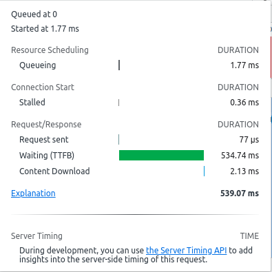

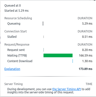

Cependant, je constate de grosses différences de temps de réponse entre mon app hébergé chez AWS et celle chez OVH.
Ci dessous, le temps de réponse HTTP chez AWS puis chez OVH sur le même endpoint API.
_AWS sur ../actuator/health_
_OVH sur ../actuator/health_

Salut !
J'ai tenté via un curl, de mon pc local.
Le ping vers les machines AWS puis OVH donnent grosso modo le même temps de réponse.
Par contre, je viens voir que mon VPS est à Strasbourg mais la DB est à Gravelines. Forcément, ca doit impacter le temps de réponses.
Je vais souscrire à un nouveau VPS à Gravelines et relancer mes tests.

C'est bon, le souci semble réglé ! J'obtiens des temps de réponses similaires entre AWS et OVH (GRA).
À partir de mon VPS de Strasbourg, le ping vers la db mettait 10ms à revenir... La solution était évidente !
