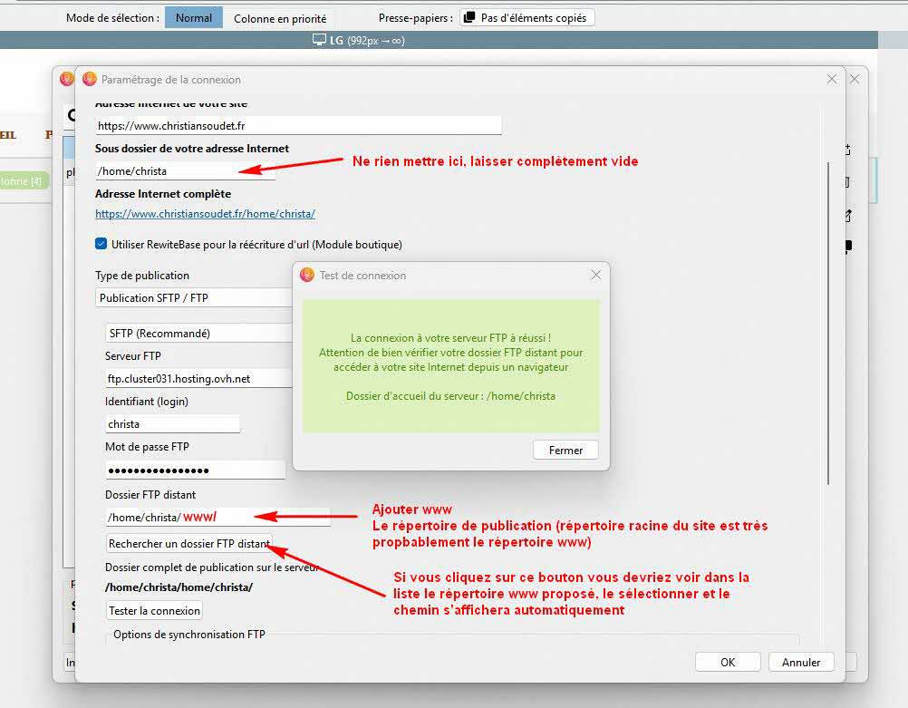

j'ai un petit souci pour mettre mon site en ligne avec WebAcapella Fusion et je pense que le problème vient du chemin vers le fichier ftp distant. Est-ce que le chemin du répertoire home "/home/christa" indiqué correspond au ftp distant ? j'ai fait plusieurs tentatives, mais sans résultat. Si quelqu'un a une idée d'avance merci.

Le paramétrage de publication n'est pas bon, il faut corriger comme indiqué sur l'image.

@christian soudet Le problème est simple à corriger faire comme dans la copie écran.
Alors, j'ai réussi en supprimant le site avec WebAcapella et en le publiant en local puis j'ai transféré avec Filezilla.
Un grand et énorme merci pour votre aide ainsi que Gaston.
