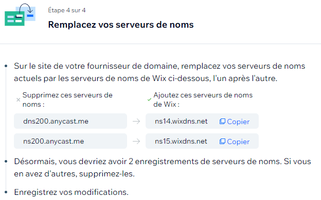

En suivant les instructions wix, j'arrive à cette fenêtre:

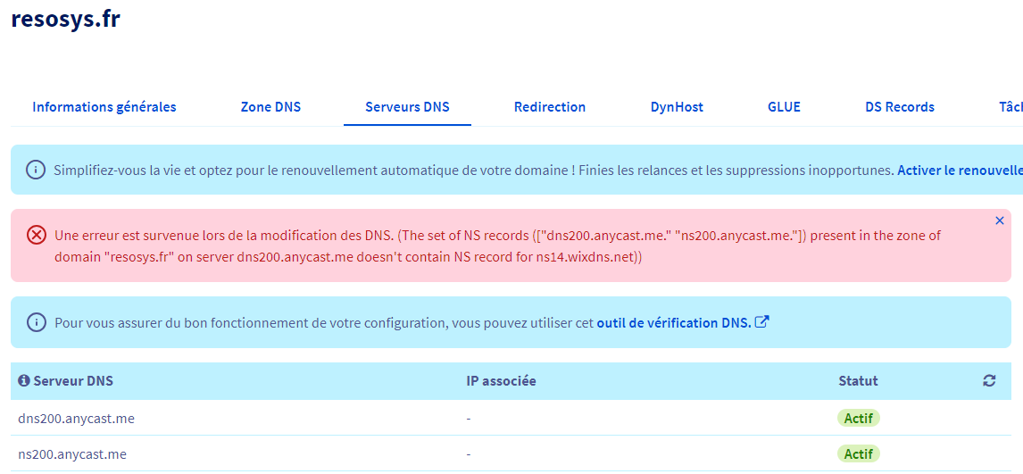

J'ai donc tenté de modifier les 2 serveurs DNS déjà existants mais OVH m'affiche cette erreur:
Pouvez-vous me dépanner sur ce sujet svp

La vous avez choisi la solution 1 ou la zone DNS sera géré chez Wix.
Et la par contre il y a un problème chez Wix qui ne connaît pas votre domaine sur leur serveur DNS.
Donc soit vous faite la solution 2 à savoir le pointage DNS, soit vous devez contacter le support Wix pour corriger le problème de leur côté.
Cher Monsieur,
vous êtes le énième+1 client de Wix qui vient quémander chez OVH parce que Wix ne fait pas son job.
~# dig resosys.fr ns @ns14.wixdns.net
... status: **REFUSED**,
Demandez à Wix de corriger leur truc. La faute est chez eux.
En plus vous avez pris la doc qui ne correspond pas à votre souhait:
- Connexion par méthode de pointage que j'ai choisi pour que mes enregistrements DNS restent sur OVH (si j'ai bien tout compris)
C'était justement l'autre...

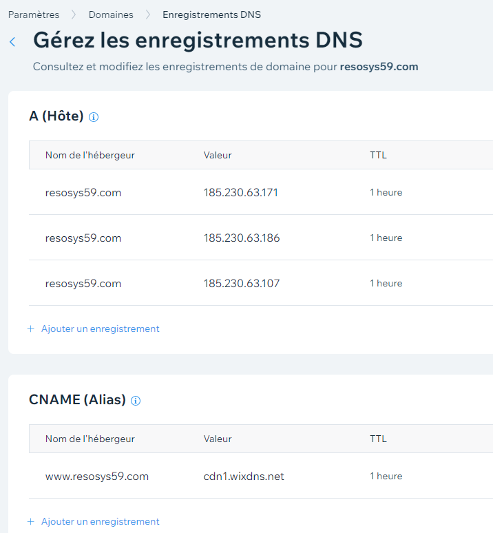

J'ai mon nom de domaine sur wix (resosys59.com) et mes adresses IP:
...et j'ai ajouté 3 entrées DNS "A" dans la "zone DNS" sur OVH.

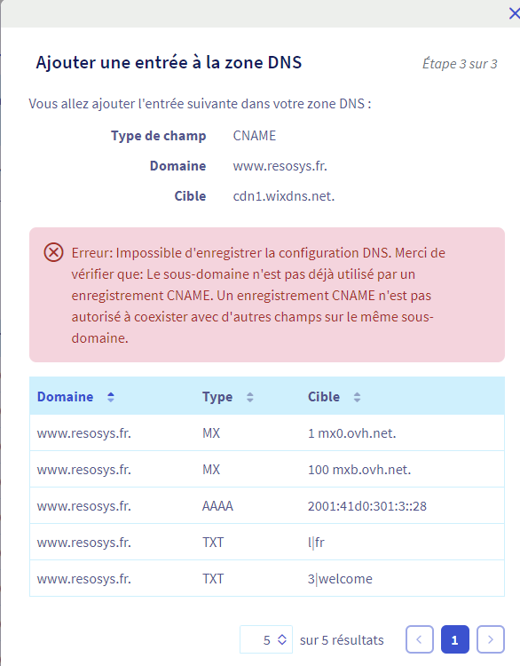

En revanche je ne peux pas entrer la nouvelle entrée "CNAME" car il faudrait supprimer celles déjà existantes et j'imagine qu'elles ont leur utilité.
Est-ce que cette démarche est jusqu'ici correcte?
Dans quelle mesure cette entrée "CNAME" a une utilité pour mon site WIx? Peut-être est-il possible de s'en passer?
Je vous dirais que vous pouvez les effacer, elles n'ont aucune utilité pour vous.

Cependant vous avez opté pour les serveurs DNS de Wix. Votre zone DNS chez OVH est donc désaffectée.
Soyez aussi plus clair, ce qui concerne resosys59.com ou bien resosys.fr (qui lui pointe vers OVH et non Wix si vous êtes en IPv6)
J'ai suivi vos instructions et victoire, j'ai pu pointer vers mon site internet wix. Mon courriel reste fonctionnel.
