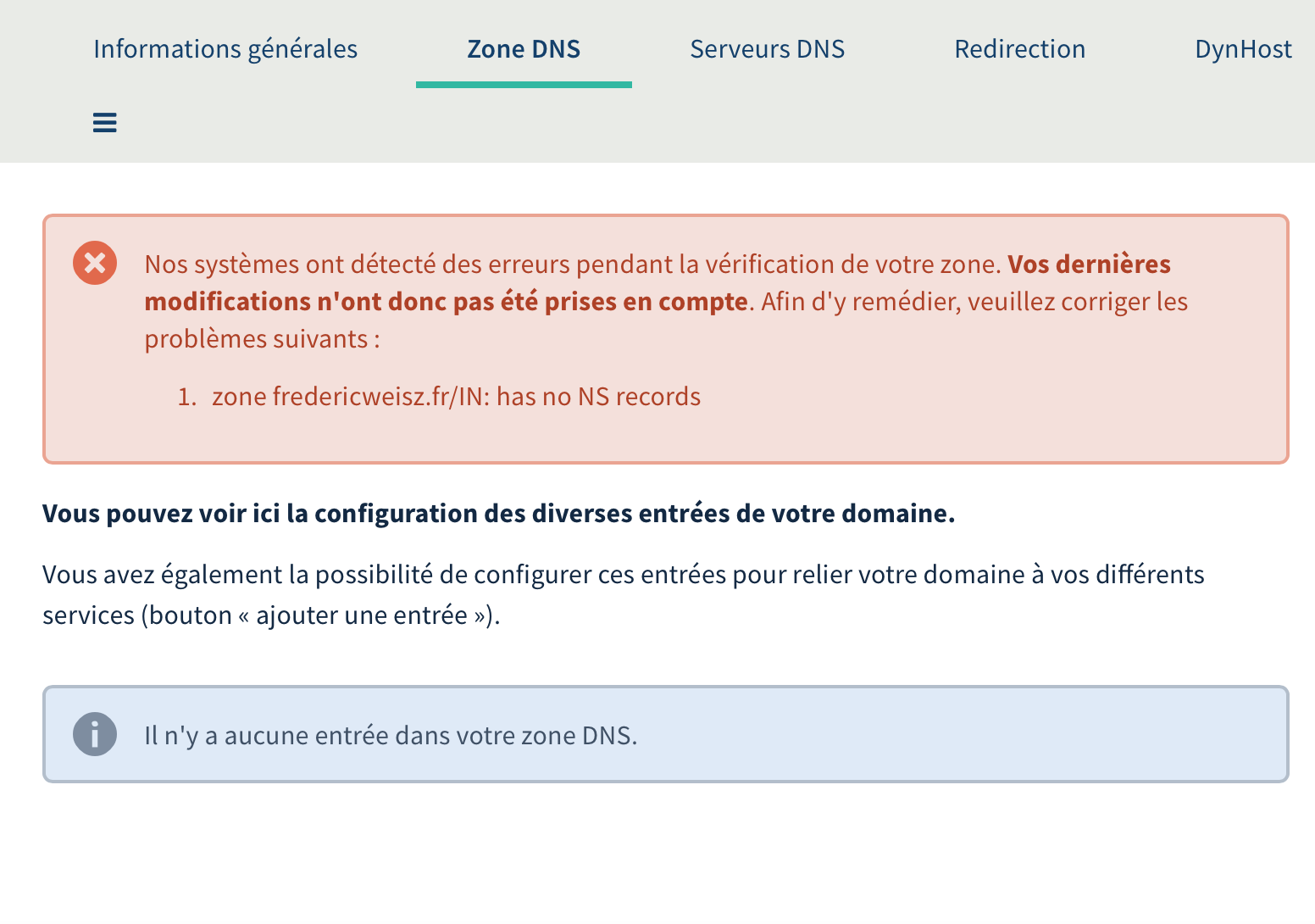

Je viens vers vous ca rue suis ne train de créer un nouveau site web sur wordpress
Tout se passait bien jusqu'a voir ma zone DNS totalement vide
Je ne sais pas trop quoi faire, si vous pouviez m'aider car la je sèche complément, je ne sais pas quoi mettre pour les redirections

C'est bon tout est rapatrié chez OVH mais la zone DNS reste vide !!!
Une idée ?

elle est chez ovh, elle ne dois pas être vide.
par contre attention la zone n'est pas correcte:
```text
dig +nocmd fredericweisz.fr A +noall +answer @dns103.ovh.net
fredericweisz.fr. 3600 IN A 213.186.33.5
dig +short -x 213.186.33.5 -> redirect.ovh.net.
dig +nocmd www.fredericweisz.fr A +noall +answer @dns103.ovh.net
www.fredericweisz.fr. 3600 IN A 213.186.33.5
tu utilises des redirections (à proscrire) au lieu de saisir les entrées existantes A et CNAME (voir plus haut) dans la zoneDNS ```

## dans ton manager Ovh, domaines
### redirections:
* supprimes les deux redirections que tu as mis pour les pointeurs A
### zone DNS
* ajoute une entrée, CNAME :
https://i.imgur.com/QPbLCl6.png
* ajoute deux entrées A :
https://i.imgur.com/2HYPnqH.png
https://i.imgur.com/MS9yD4G.png
c'est la copie des entrées que tu avais initialement
ce qui est flouté, représente ton domaine à toi

Apparement OVH avait des serveurs planté, tout a l'air d'être en ordre, je dois attendre que la propagation.
fredericweisz.fr. 3600 IN A 188.165.53.185
dig +short -x 188.165.53.185 -> cluster021.hosting.ovh.net.
www.fredericweisz.fr. 3600 IN A 188.165.53.185
là tu ne vois plus ton wordpress sur wordpress.com,
ça aboutit sur ton hébergement ```
