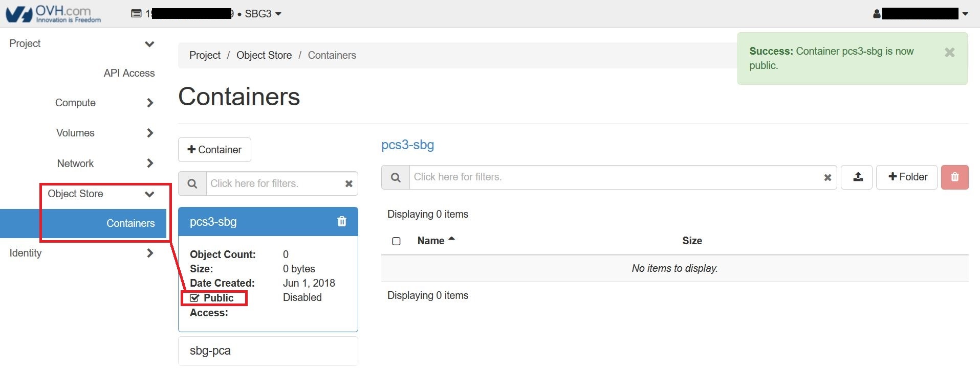

Pour passer le container en public, tu va dans ta zone (en haut à gauche), puis "Object Store" > container :
Tu sélectionne ton container et tu clic sur la case Public comme tu as vu.
Tu attends un peu et/ou tu refresh la page.

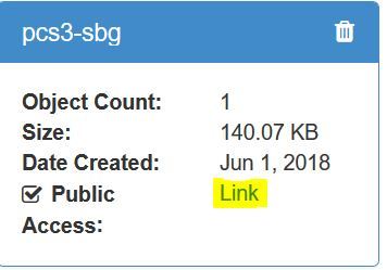

A ce moment là, tu auras un bouton "link" qui va apparaitre :
Quand tu clic dessus, tu va tomber sur un lien du genre :
>https://storage.sbg3.cloud.ovh.net/v1/AUTH_xxxxxxxxxxxxxx/pcs3-sbg/
Tu drop un objet dans le container....
et pour y accéder, tu rajoute son nom à la fin de ce lien :
>'https://storage.sbg3.cloud.ovh.net/v1/AUTH_xxxxxxxxxxxxxx/pcs3-sbg/test.jpg
