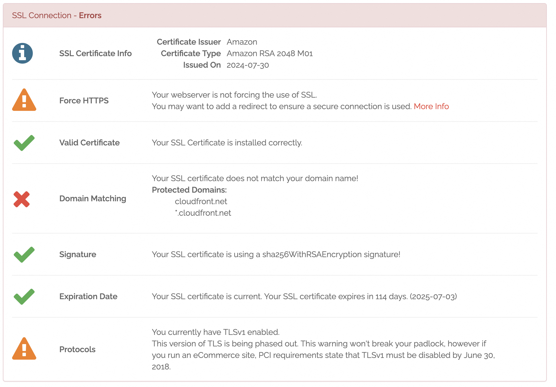

J'ai fait un check du certificat SSL de ma page boutique.monsite.fr et j'ai ça :
Du coup, je me dis que je vais régénérer le certificat SSL à ce niveau, mais c'est pire.
