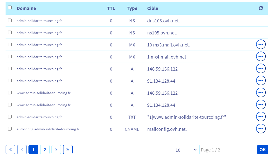

* Côté configuration nom de domaine :
Donc les enregistrements A pointent sur les ipV4 du vps (146.59.156.122) et du ssl-gateway (91.134.128.44)

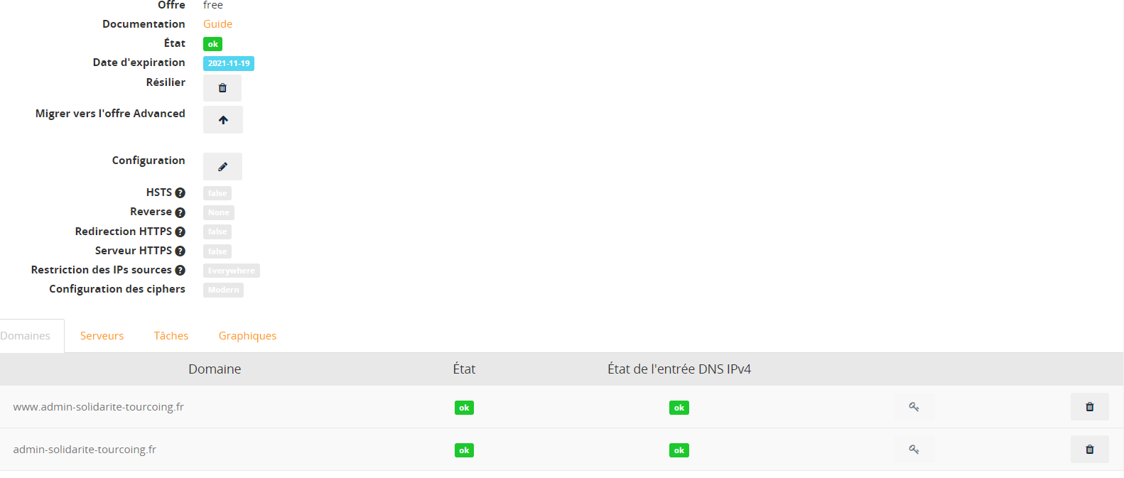

* Côté du SSL Gateway :
Tout est en statut ok, aussi bien pour mon domaine que mon sous domaine.
Je n'ai pas activer les fonctions HSTS, redirection ou serveur HTTPS. Car j'ai bien compris que l'offre free de SSL gateway ne permet pas d'utiliser ses fonctionnalités
Dans la rubrique domaine, mon domaine et mon sous domaine sont en état ok

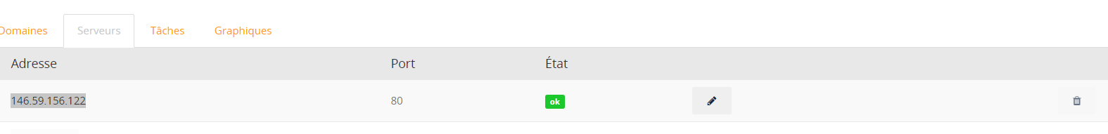

Dans la rubrique serveur, il y a bien l'ip de mon vps qui est 146.59.156.122

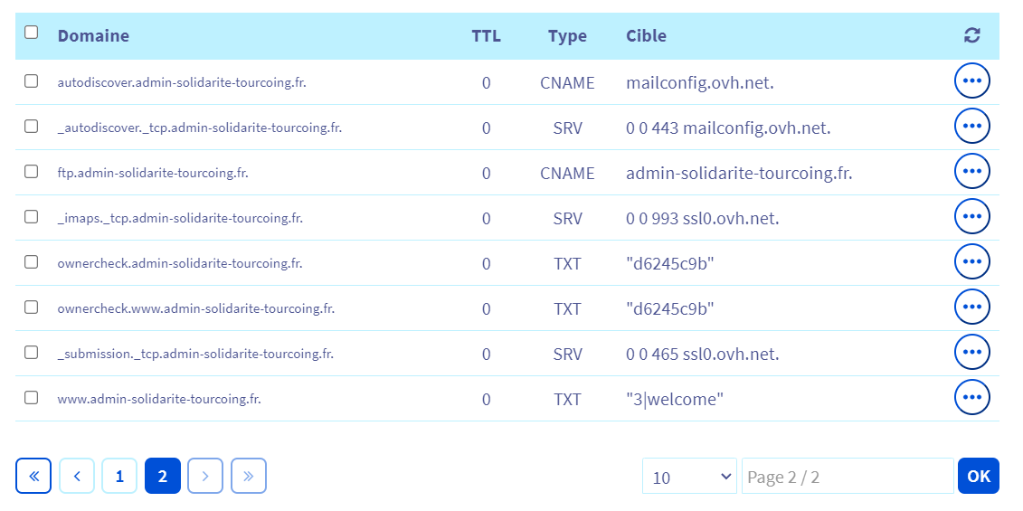

Mon nom de domaine ainsi que mon sous domaine sont bien rattaché à mon vps, d'ou les enregistrement TXT dans ma zone dns.

question à la con pour commencer : pourquoi ne pas gérer le https directement sur le VPS ?
Sinon votre zone DNS est fausse,n vous ne devez garder QUE les enregistrement du SSL Gateway (l'IP de votre VPS ne soit plus apparaitre).
Enfin il manque une capture d'écran de la configuration de votre SSL gateway.
Merci pour votre réponse. Pour ce qui est des enregistrements de type A, j'ai fais la modification ils pointent que sur le gateway.
Pour la configuration gateway:
