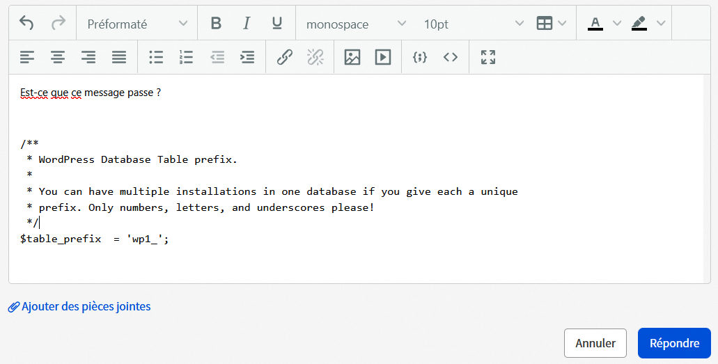

Tout ça pour dire que tu dois bien avoir un préfixe différent pour chaque installation !!
Après un 2è essai plus court, message de nouveau perdu.
Après un 3è essai, j'ai d'abord fait une copie d'écran, puis envoi -> message perdu.
Voici la preuve:
Que OVH corrige son brol et on repassera.
