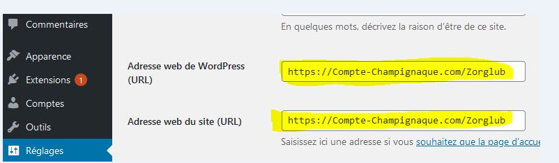

Bonsoir @MartineB12
Voir --> **https://www.wordetweb.com/word-et-web/WORDPRESS-guide-installation-de-WordPress-premier-domaine-chez-OVH-FR.htm">CMS - WordPress - Guide Installation chez OVH**
Deux méthodes pour corriger l'adresse du site dans Admin de Wordpress :
**1 - Modification via l'outil d'administration de WordPress wp-admin :**
**WordPress > Réglages**
Corriger les adresses :
* **Adresse web de WordPress (URL)**
* **Adresse web du site (URL)**
**2 - Modification via la Base de Données :**
Champ "**siteurl"** de la table "**wp_options**"
Champ "**home**" de la table "**wp_options**"
