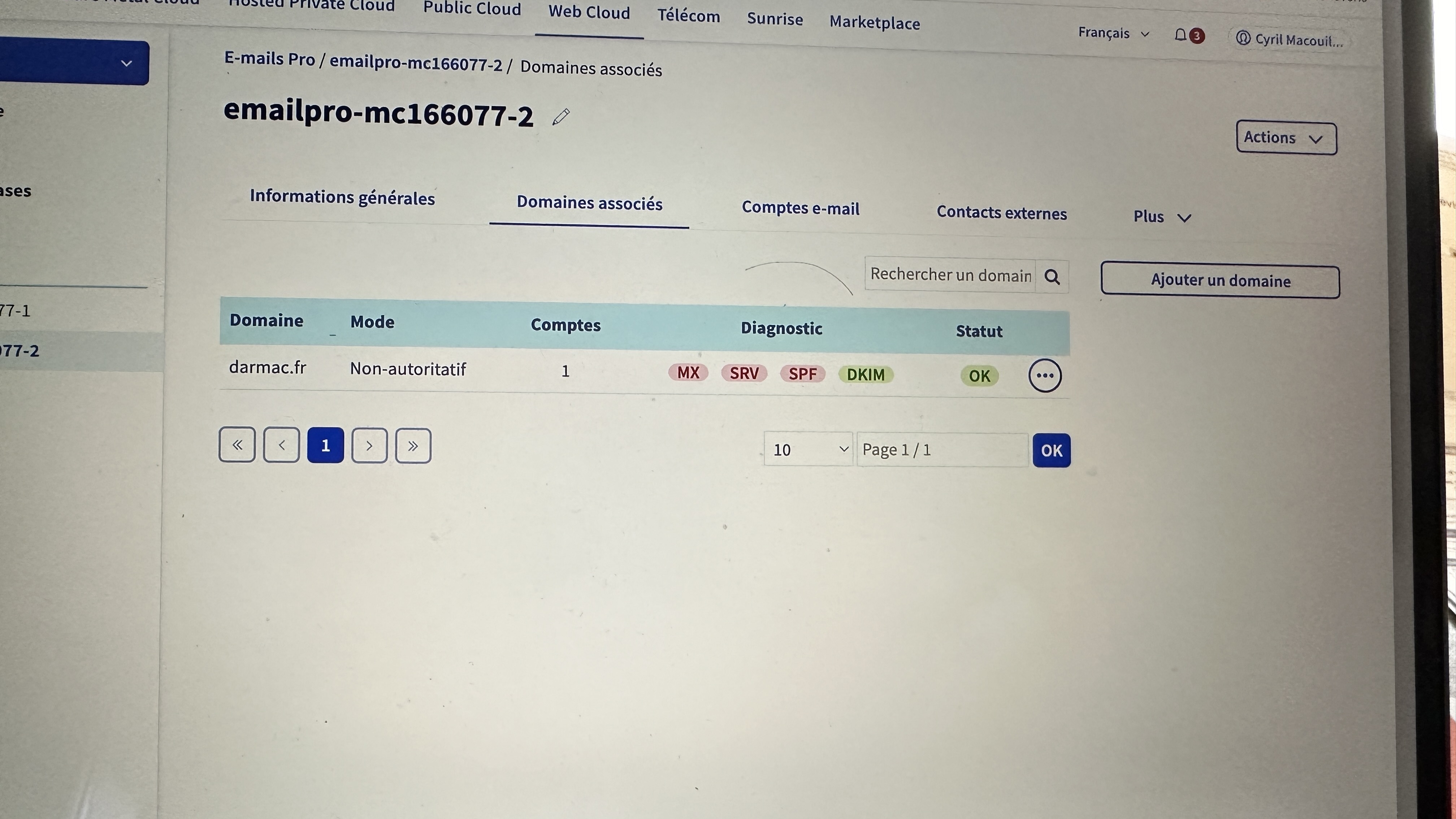

j'ai voulu migrer mon mail vers email.pro car ma boite etait pleine , j'ai essayé de suivre le tuto
mais à la fin , j'ai MX SRV SPF en rouge
mon nom de domaine c'est darmac.fr et mon adresse mail contact@darmac.fr

Vous avez réalisé les opérations pour ajuster les MX/SPF ainsi que la création du SRV ?
darmac.fr
Votre SPF manque.
Créez un enregistrement DNS de type TXT qui dit:
sous-domaine: (rien)
valeur: "v=spf1 include:mx.ovh.com ~all"
Votre SRV semble correct si votre serveur mail est pro3.mail.ovh.net.
Votre MX est correct.
A coté de "non autoritatif", vous devriez avoir mis "mx1.mail.ovh.net", j'espère que c'est bien ce que vous avez fait.
Votre SPF manque. **_je sais pas comment le faire je suis pas comment le faire !!_**
**Titre**
