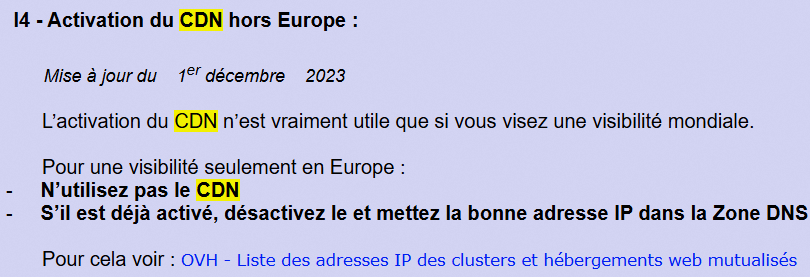

Sauf si la plupart de vos visiteurs sont hors Europe, désactivez le CDN.
Voir dans mon guide le paragraphe : I4 - Activation du CDN hors Europe :
Extrait :
Reprenez donc tous vos réglages en suivant strictement mon guide.
Guide - Comprendre la Relation Domaine  >  Zone DNS  >  Hébergement  >  Dossier du site
Voir --> CMS  -  WordPress    -  Guide Installation chez OVH
Lisez et contrôlez votre situation en suivant attentivement les paragraphes :  A à J   valables pour tous les CMS
