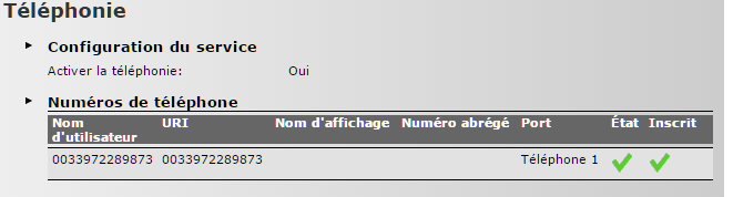

Comme vous le verrez dans la capture d ecran ci dessous le telephone est bien enregistré mais pas de tonalite, pas de sonnerie, rien, alors que faire? Et je viens de faire un reset,

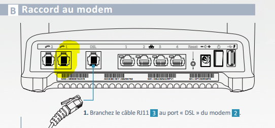

A tout hasard, as-tu branché ton téléphone analogique sur la bonne prise RJ ? ? ?
pour eviter tout doute, quand la panen est survenu dimanche et meem ce matin ,j ai essayé sur els 2 priss pour voir si par hasard je ne m etai pas trompe,. Mon telephone fixe est bien branché sur la prise verte de droite, la prise verte la plus proche de la prise ou est branché le cable venant de la prise gigogne murale.
je vous le dits j ai tout essayé, c est la box qui a un element deffectueux, comme il y a de cela 4 semaines
Est-ce bien celle là ?
oui,oui oui
Essaie avec Port "All"
