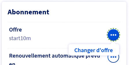

Dans Hébergement, il y a un bouton "changer d'offre"
Par contre vous devriez conserver vos 4 boîtes sans problème. Ce qui est moins sûr, ce sera votre nombre de boîtes après l'opération: 5, 10 ou 15 ? C'est-à-dire MX5 ou MXPlan10, ou MX5+MXPlan10 ??

Merci pour la réponse !
Entre-temps, le client a effectivement pu faire évoluer l'offre en utilisant ce bouton "changer d'offre" (impossible de mon côté car contact technique uniquement).
La migration s'est passée automatiquement, notamment pour les mails (offre MXPLAN 5 conservée visiblement). Il y a juste eu les enregistrements A et AAAA de la zone DNS à remettre à jour.
