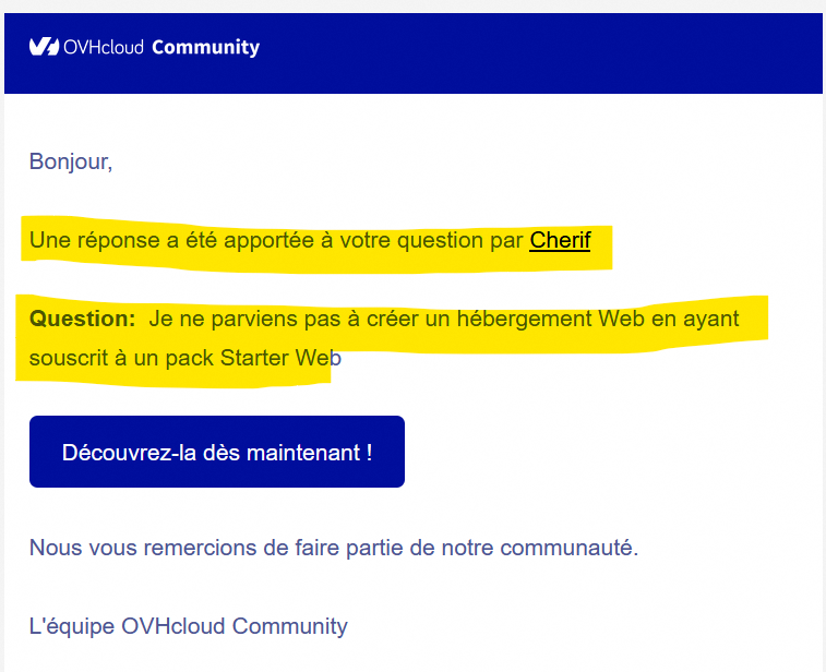

Je ne vois pas la réponse de @Cherif
Vous dites: Je dispose d'un nom de domaine géré en externe.
Avez-vous récupéré le token OVHCONTROL de votre hébergement ? L'avez-vous mis dans la zone DNS de votre domaine ?
Désolé d'être aussi peu précis. Avec votre nom de domaine on aurait pu aller vérifier.
Les ennuis continuent: il y a une réponse ce matin. Où est-elle ?
