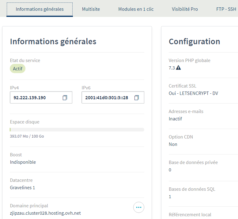

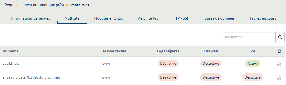

Côté OVH, j'ai bien SSL activé dans les infos générales et dans multisite sur le domaine cout2frais.fr

**chez Gandi** il faut corriger la zone, comme le root @, pointer l'ip **_92.222.139.190_**, pour le sous-domaine www
**chez Ovh**, déclarer _www\.cout2frais.fr_ et activer le SSL

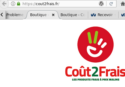

comme déjà indiqué, il est en https:
ah...
bah chez moi ça ne fonctionnait pas
visiblement c'est bon effectivement
