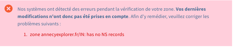

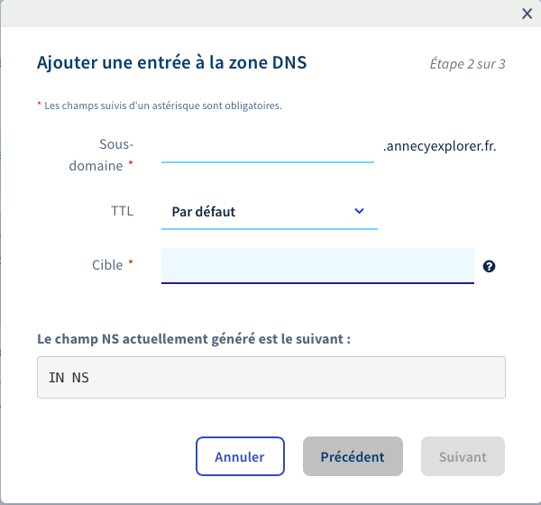

Bonjour, j'ai accidentellement supprimé cet entrée et je ne sais plus ce que c'était. Comment savoir ce qu'il faut mettre dans cette espace?
Merci pour vos réponses
Domain Name System (DNS) - Zone annecyexplorer.fr/IN: has no NS records
- Une erreur est survenue lors de l'activation de la zone DNS

zone annecyexplorer.fr/IN: has no NS records
ta zone DNS est chez wordpress.com
tu n'as pas pas à aller dans la zone DNS chez Ovh
ton site est actuellement chez wp.com
Bonjour, le message vient pourtant de ma zone dns d'OVH. Et pour Wordpress, tout fonctionne bien, aucun message d'erreur. Alor que dans a zone dns chez OVH j'ai ce message qui me dit que le IN: has no NS records
Quelqu'un saurait me dire ce qu'il faut entré comme valeur ici? J'ai contacté WP et ils me disent que ca ne vient pas d'eux. Help help
**ENCORE UNE FOIS**: ne plus toucher à Ovh...
c'est chez wordpress.com que tu as confié ta zone DNS et tes serveurs DNS
