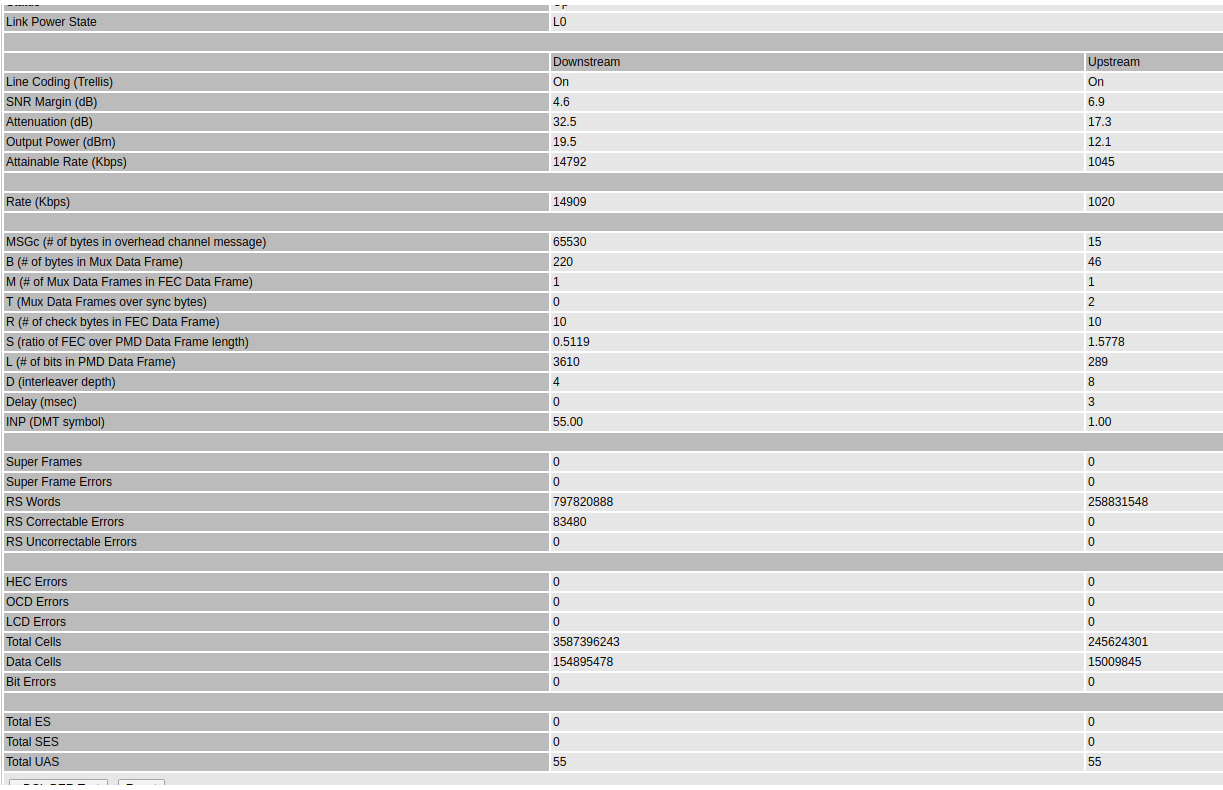

Veuillez excuser mon français mais je suis anglais. J'ai OVH packxDSL qui une fois installé m'a donné 19meg vers le bas et 1 mégaoctet. Je suis sur DLM depuis le 26/2/18 en raison d'une panne de courant d'EDF et du modem OVH très mauvais. J'ai demandé plusieurs fois une réinitialisation DLM (la ligne est restée stable pendant tout ce temps) et on m'a dit qu'OVH avait le contrôle total et a ensuite dit qu'il y avait un problème technique. Comme je comprends normalement le DLM devrait être 8 jours puis 8 + 1 puis 24. Je suis toujours sur un service restreint. Je vois que @LuigiB et @Gaston_Phone sont tous deux très utiles pour résoudre les problèmes (merci les gars). Y a-t-il quelque chose que je puisse faire pour intensifier cette demande? Je suis passé d'OVH à Orange après beaucoup de recherches, OVH n'est peut-être pas le plus gros FAI mais ils ont certainement une grande infrastructure, donc je pensais qu'ils seraient plus réactifs aux problèmes. Toute aide serait grandement appréciée. NRA 87G87 Longueur ligne 2231m câble 6mm, Collecte.

@KeithR, Download ans Upload Margin Noise ? ? ?
I am not a member of OVH Company. I am as you an visitor.
5.7 up 7.8 down Je sais que tu ne travailles pas pour OVH mais tu es très actif sur les forums. Je vous remercie. Capped a 8379 KBPS avant le DLM 19450
Est merci pour l'anglais :-)
La marge de bruit Down de **_7,8 dB_** est supérieure au minimum de **_6 dB_** requis.
Néanmoins, lorsqu'il y a des problèmes il faut remonter cette marge de bruit Down à au moins **_10 dB_**.
Pour cela il suffit de redescendre la synchro de 19 Kbits/s à environ 12 Kbits/s.
Je vous remercie @Gaston_Phone . Je comprends tout cela, mes questions initiales étaient: "comment puis-je faire OVH pour faire une réinitialisation DLM" (dont je suis assuré qu'ils ont le contrôle de leur technicien me dit ;-)). Le TG799 ne devrait pas être utilisé dans un environnement de production avec son firmware actuel, je n'ai pas encore essayé le nouveau firmware vient de sortir. Je préfère utiliser mon modem Billion (ou l'un de mes autres) qui me permet d'ajuster les niveaux moi-même (ou automatiquement) pour tirer le meilleur parti de ma ligne. J'avais 19+ et maintenant j'ai 8+ je veux juste retourner là où j'étais.
Merci encore pour votre contribution.
