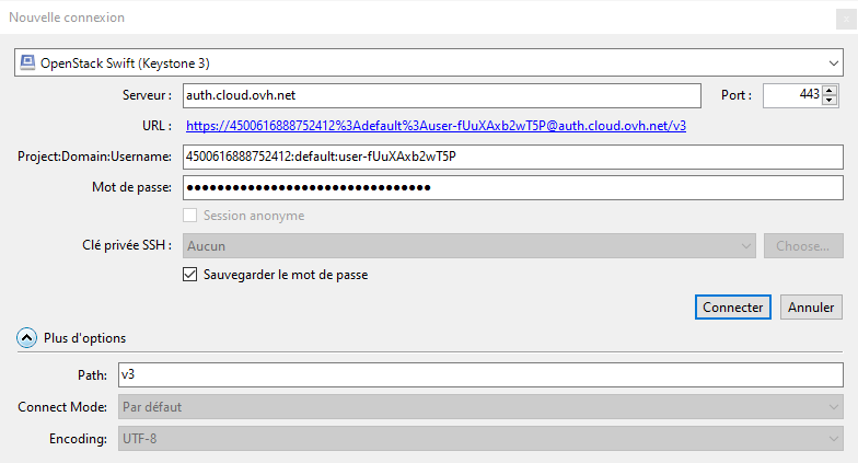

J'essaie de me connecter a l'Object Storage via CyberDuck comme indiqué dans la doc ici :
https://docs.ovh.com/ca/fr/storage/pca/cyberduck/

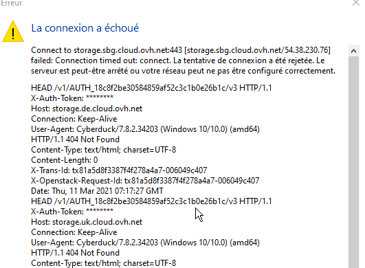

Mais lors de la connexion j'ai le message suivant : Connection timed out
Voici ce que j'utilise comme paramètres pour une connexion OpenStack Swift (Keystone 3)
Ou est l'erreur ?

Bonjour @Pierre-YvesC2
Etes vous certains d'avoir indiqué auth.cloud.ovh.net/v3 ? Car lorsque je mets ça, ça n'essaye même pas de se connecter et indique que la requête DNS a échoué.
@Pierre-YvesC2 @JeremyR2 : idem, j'ai une erreur DNS en mettant le /v3 dans le champ Serveur.
Pour ma part, j'ai réussi à me connecter une seule fois après avoir lu un grand nombre de forums et fait beaucoup d'essai, et depuis impossible de retrouver la configuration.
Quelqu'un sait-il ce qu'il faut mettre dans le champ "Mot de passe" ? La Clé d'accès ? La Clé secrète ? Autre chose ?
Merci,
Sébastien
