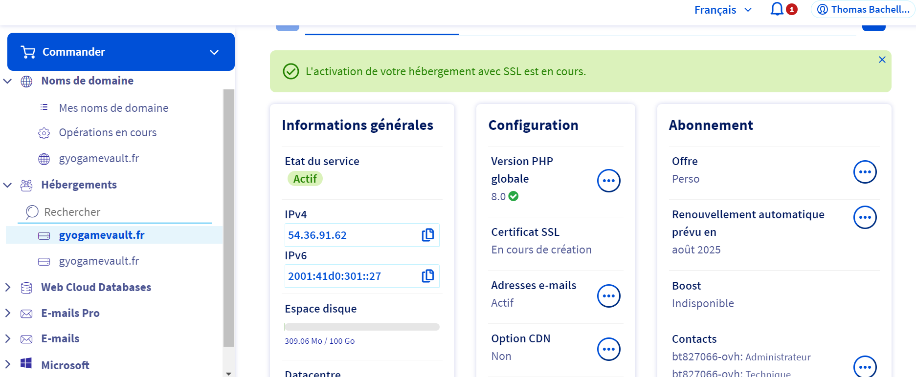

Je possède le domaine gyogamevault.fr et j'utilise l'offre "perso". Voici le problème auquel je suis confronté :
Mon domaine était initialement pointé vers un hébergement gratuit au lieu de l'hébergement payé inclus dans mon offre. J'ai réussi à désactiver l'hébergement incorrect, mais depuis, je ne parviens pas à activer le HTTPS sur ce domaine. Bien que je suive la procédure via l'interface (comme illustré dans la capture d'écran), rien ne se passe ensuite.
J'ai ouvert un ticket d'assistance et la personne m'a conseillé d'attendre jusqu'à la semaine prochaine, et je ne comprend pas ce que cela va changer.
Auriez-vous des idées ou des pistes pour résoudre ce problème ?
Merci pour votre aide.

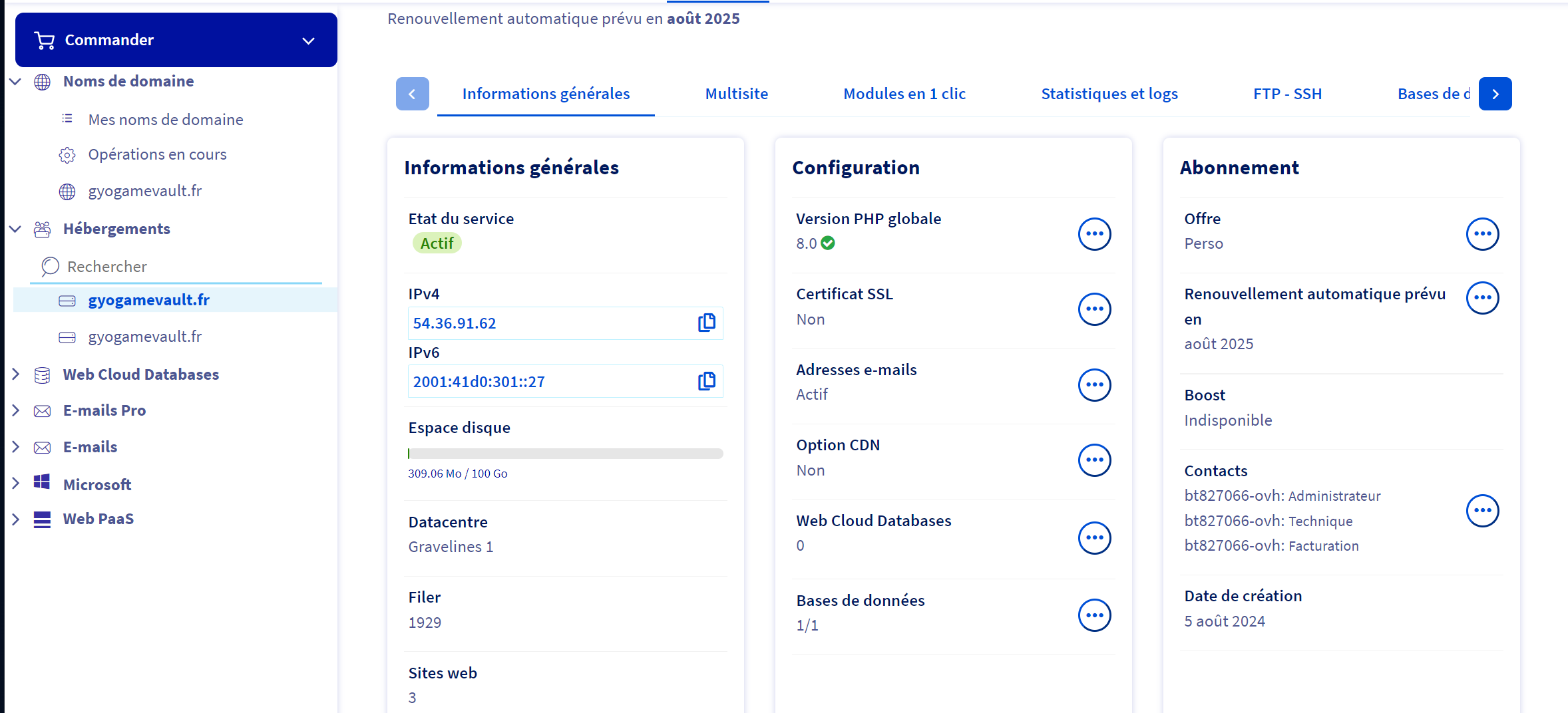

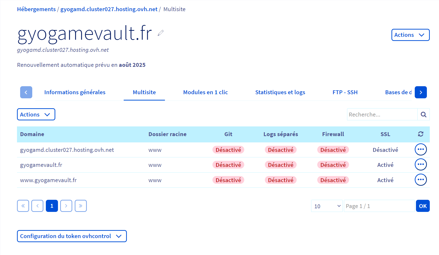

Il faudrait une capture d'écran de la section "information générale" ainsi que la section "multisite".
Bonjour @0ff655325684f10dae44
voila les captures :).
Dans votre dernière capture sur la ligne "Certificat SSL" c'est à "off" ici il faut cliquer sur les 3 points bleus et commander un Certificat let's encrypt.
Tout le reste semble OK

Oui, c'est bien cela mon soucis, je l'ao fait deja plusieurs fois.
Mais rien ne se passe. Ca met création en cours, puis plus rien ...
Du coup maintenant le support me dis d'attendre plusieurs jour car trop d'activation.
Hors, ca fera la meme chose je pense dans plusieurs jour.
Donc j'ai bien fait la bonne procédure du coup.
Avez vous une autre idée ?
Là de mon côté cela semble être bon le certificat est généré depuis 8h59 UTC
