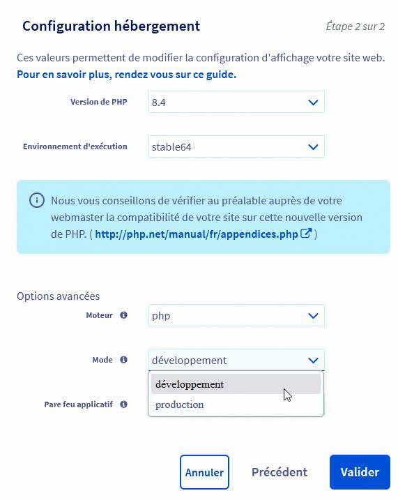

Maintenant, pour savoir ce que cache l'erreur 500, configurez votre hébergement OVH, PHP, "environnement -> development", et refaites la même manipulation.
Si vous avez un Drupal ancien, peut-être devrez-vous choisir une version ancienne de PHP... vous n'avez rien dit à ce sujet.

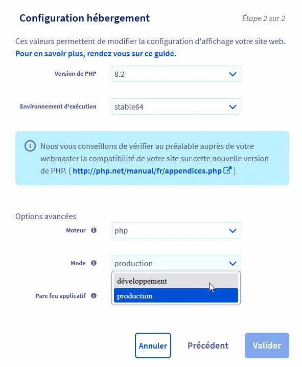

S'il y a encore un espoir, concernant votre demande sur l'erreur 500 est-ce bien ceci qu'il faut changer dans mon interface OVH ?
[url=https://postimg.cc/SJ623nRQ][img]https://i.postimg.cc/SJ623nRQ/ovh.jpg[/img][/url]
Si oui, voici le nouveau message d'erreur lorsque j'essaie d'aller sur le site avec mon navigateur:
Deprecated: Using ${var} in strings is deprecated, use {$var} instead in /home/qxeouhh/accueil/includes/bootstrap.inc on line 525
Fatal error: Uncaught mysqli_sql_exception: php_network_getaddresses: getaddrinfo for mysql5-27.perso failed: Name or service not known in /home/qxeouhh/accueil/includes/database.mysqli.inc:76 Stack trace: #0 /home/qxeouhh/accueil/includes/database.mysqli.inc(76): mysqli_real_connect(Object(mysqli), 'mysql5-27.perso', 'jintervibase', Object(SensitiveParameterValue), 'jintervibase', NULL, NULL, 2) #1 /home/qxeouhh/accueil/includes/database.inc(152): db_connect(Array) #2 /home/qxeouhh/accueil/includes/bootstrap.inc(1143): db_set_active() #3 /home/qxeouhh/accueil/includes/bootstrap.inc(1110): _drupal_bootstrap(2) #4 /home/qxeouhh/accueil/index.php(16): drupal_bootstrap(8) #5 {main} thrown in /home/qxeouhh/accueil/includes/database.mysqli.inc on line 76

La manipulation que vous me conseillez pour identifier le souci avec l'erreur 500 est-elle bien celle-ci ?
Si oui, voici le message désormais:

En 5.4 et en choisissant le mode "développement", le message est identique mais contient à la fin une ligne supplémentaire:
The mysqli error was: Unknown MySQL server host 'mysql5-27.perso' (2).

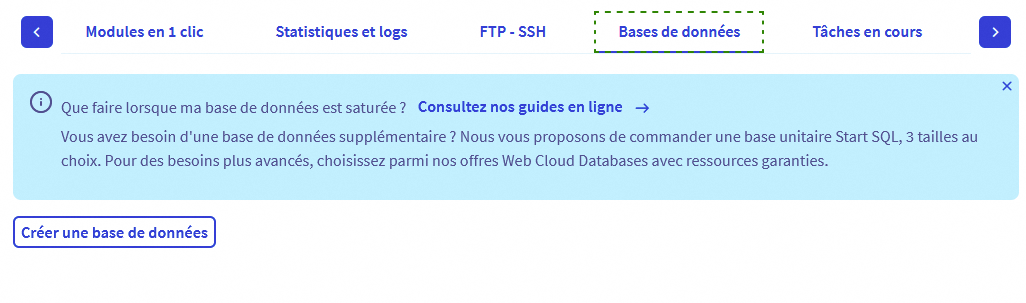

Avez-vous dans votre hébergement actuel, une base nommée : jintervibase ?
Si oui elle contient peut-être encore vos anciennes données !
Dans ce cas votre serveur mysql serait jintervibase.mysql.db au lieu de mysql5-27.perso
Une base de donnée, dans l'interface d'OVH manager ? Je n'en ai pas:
Si c'est ailleurs, j'ignore où elle doit se trouver. Comme indiqué dans mon précédent message (qui n'apparaît pas actuellement), je repars de zéro avec une sauvegarde des données du site copiées en FTP. L'hébergement n'avait pas été renouvellé, seul reste le compte client OVH qui est le même.
S'il y avait une autre manipulation à effectuer au moment de la sauvegarde, spécifiquement pour la base de données, je ne pourrais pas la retrouver.
