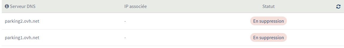

La première j'ai acheté un domaine hier, cependant j'ai Serveur DNS mise à jours en cours ...
Et
> Vous utilisez actuellement les serveurs DNS suivants :
> parking1.ovh.net
> parking2.ovh.net
> Pour que votre zone DNS ci-dessous soit prise en compte, veuillez utiliser les serveurs DNS suivants :
> dns109.ovh.net
> ns109.ovh.net
Faut-il une action de ma part ?

pour les NS, parkings suppose une transition et un souci potentiel si tu les vois
tu as voulu forcer de mauvais DNS?
une action à finaliser?
tu as une copie des NS à nous montrer?
mais le support serait une bonne solution

0 NS dns109.ovh.net.
0 NS ns109.ovh.net.
Error while updating NS in our database

les ns109 sont curieusement anciens si tu as commandé hier un domaine, en ce moment, ça parait être ns113
je voulais voir ce qu'il y avait d'indiqué dans ton manager, pour les serveurs DNS, car parfois on a des surprises ;)
donne le domaine aussi.
sinon, contacte le support et prends ton mal en patience

Voici ce que j'ai exactement :
> $TTL 3600
> @ IN SOA dns109.ovh.net. tech.ovh.net. (2019012301 86400 3600 3600000 300)
> IN NS dns109.ovh.net.
> IN NS ns109.ovh.net.
> IN MX 1 redirect.ovh.net.
> IN A 213.186.33.5
> IN TXT "1|www.jonathan-blondel.fr"
> www IN MX 1 redirect.ovh.net.
> www IN A 213.186.33.5
> www IN TXT "3|welcome"
> www IN TXT "l|fr"
Tu penses que je devrais ouvrir un ticket ?
je pense oui que le support pourrait être utile
tu es certains des NS109?
essaye en les ajoutant alors, dans les **serveurs DNS** car je doute que la suppression se fasse sans NS alternatifs
ajoute dns109.ovh.net. sans ip
Non je ne suis sur de rien :/
D'accord j'essaye de faire ça ! Et je vois aussi pour mettre ns113
N°ticket : **1982455894**
EDIT : Dans Serveur DNS je n'ai pas de moyen d'ajouter quelque chose.
tu es radin dans tes copies... ;)
pas moyen = pas de bouton actif [Modifier les serveur] ?
tu n'as pas de bouton [Réinitialiser les serveurs] ?
J'ai le bouton actif [Modifier les Serveur] lorsque je clique dessus j'ai la page qui s'affiche mais je ne peut ensuite rien faire pas d'autre bouton pour ajouter.
J'ai le bouton [Réinitialiser les serveurs] Et ensuite je peux Valider, c'était le premier truc que j'avais fais avant de venir ici ;)
