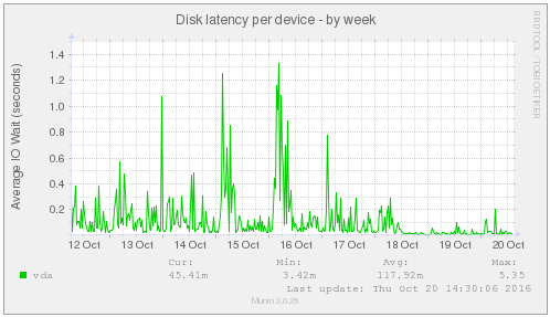

Je relance le topic sur le problème de latence disque sur les VPS Cloud vu que le problème n'est pas résolu.
De mon côté j'enregistre la valeur moyenne et la valeur max d'un ioping -c100 toutes les 10min.
On a un exemple ici sur SBG : http://vps291537.ovh.net/ioping.html
Sur GRA : http://vps295422.ovh.net/ioping.html
Un autre VPS qui "merdouille" moins sur SBG : http://vps310245.ovh.net/ioping.html
Des Kus c'est des ms, les Mus c'est des secondes. Ce qui fait qu'on a des pics de plusieurs secondes (voir dizaines de secondes) sur le VPS Cloud... Le temps moyen reste convenable (100ms ça reste correcte sur du mutualisé), mais ce sont les pics qui provoquent les ralentissements voir les plantages de services.

Problème reglé de mon coté sur SBG. On est revenu aux performances de début septembre... ouf après presque deux mois :s
PS : Ca s'est bien reglé le 18 octobre vers 12h00
Mon VPS cloud (os-gra1-002 / cluster-001) ramait pas mal, depuis quelque temps....
Et, depuis deux jours (18 octobre vers 12h00), c'est nettement mieux...
C'est clairement visible sur le graphique :slight_smile:
En espérant que ça dure !!!

Je vois que les modifs ont été déployées sur GRA aussi.

Merci pour le suivi, les différences sont très importantes. Fini notamment les pointes en ioping de plusieurs secondes (voir 20 à 30s).
