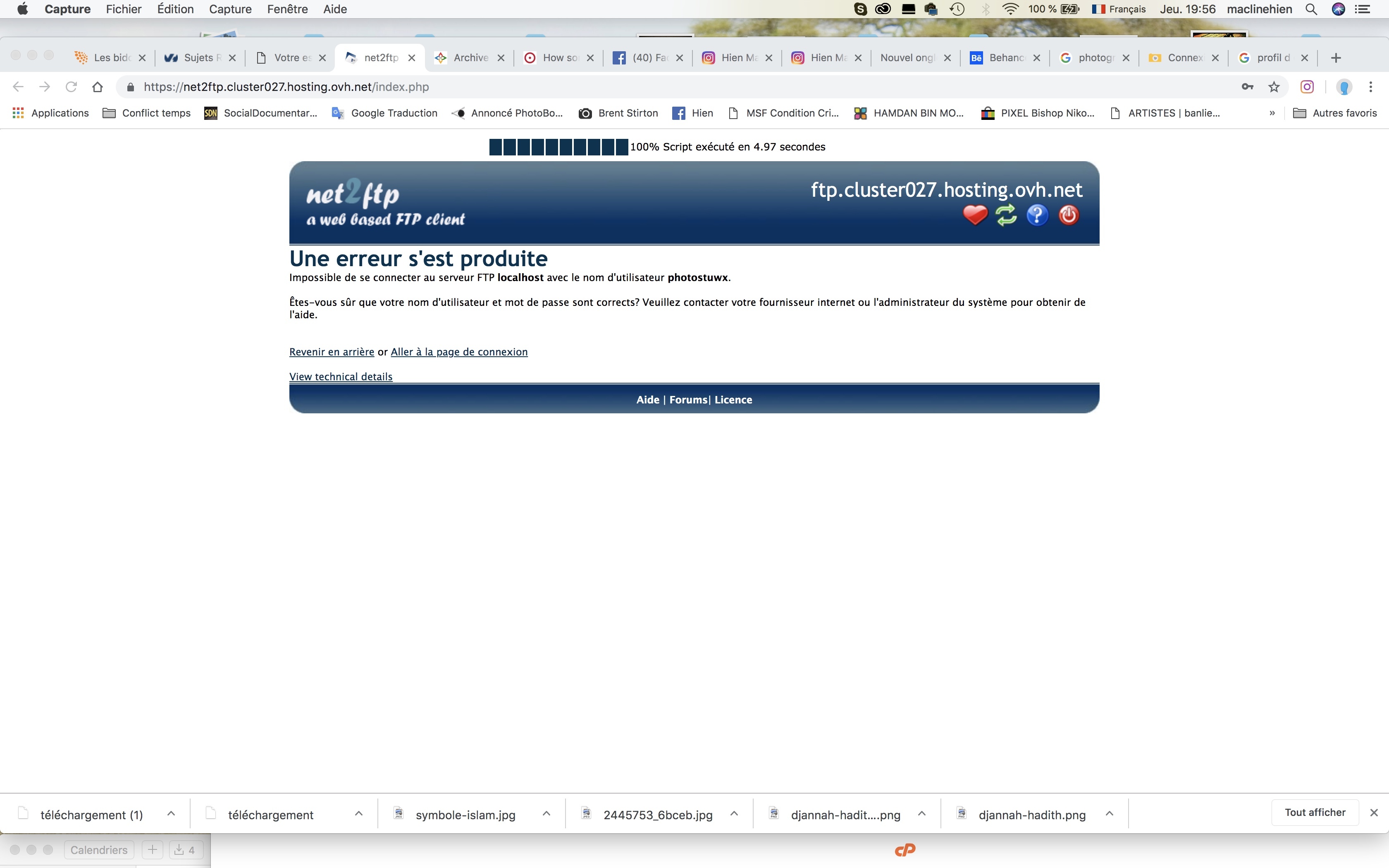

Cela fait un bon moment je n'arrive pas à me connecter par FTP ou SFTP via le client FileZilla ou via le client FTP de OVH https://net2ftp.cluster027.hosting.ovh.net/index.php
Le mot de passe est correct et login également. J'ai même crée un second accès FTP mais idem.
Voici le message:
Une erreur s'est produite
Impossible de se connecter au serveur FTP localhost avec le nom d'utilisateur photostuwx.
Êtes-vous sûr que votre nom d'utilisateur et mot de passe sont corrects? Veuillez contacter votre fournisseur internet ou l'administrateur du système pour obtenir de l'aide.
par définition localhost est un serveur local
sur Ovh, c'est photostuwx.myslq.db
voir manager/hébergement/ftp-ssh
tant qu'à faire, active et utilise **UNIQUEMENT** sftp
Merci mais j'avais déjà essayé cette méthode et c'est pareil comme indiqué dans mon précédent post (je n'arrive pas à me connecter par FTP ou SFTP).
quelle méthode??
je te signale que ton serveur est erroné: localhost
si autre souci, prend un vrai client FTP: Filezilla
et indique les erreurs (seule la première d'erreurs est significative)
J'ai fait les test de connexion via FTP Client Filezilla par FTP ou SFTP, je n y arrivais pas à me connecter. C'est par la suite, j'ai utilisé la méthode que vous avez vu dans la capture écran.

Il y a un détail qui m'a échappé. Il fallait entre 5 à 10 minutes pour que le SFTP soit réellement activé. J'ai repris le processus et patienter plus d'une trentaine de minutes et c'est passé.
Merci donc pour votre lien https://gitlab.com/sdeb/web/snippets/17800242 qui m'a permis de me rendre compte de ce détail.
ah oui, le délai d'attente, souvent tendance à l'oublier celui là :/
