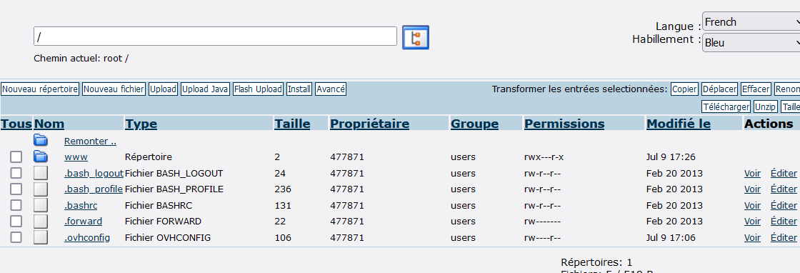

du coup, aujourd'hui, voila l'état du ftp :
puis :
je ne sais pas trop comment tout remettre en ordre, à la base, je souhaitai juste changer la version php...

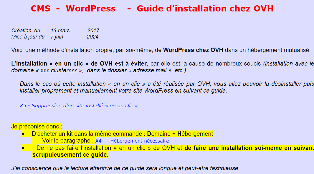

**_Mauvaise idée._** Faire une installation manuelle.
Extrait de mon guide :

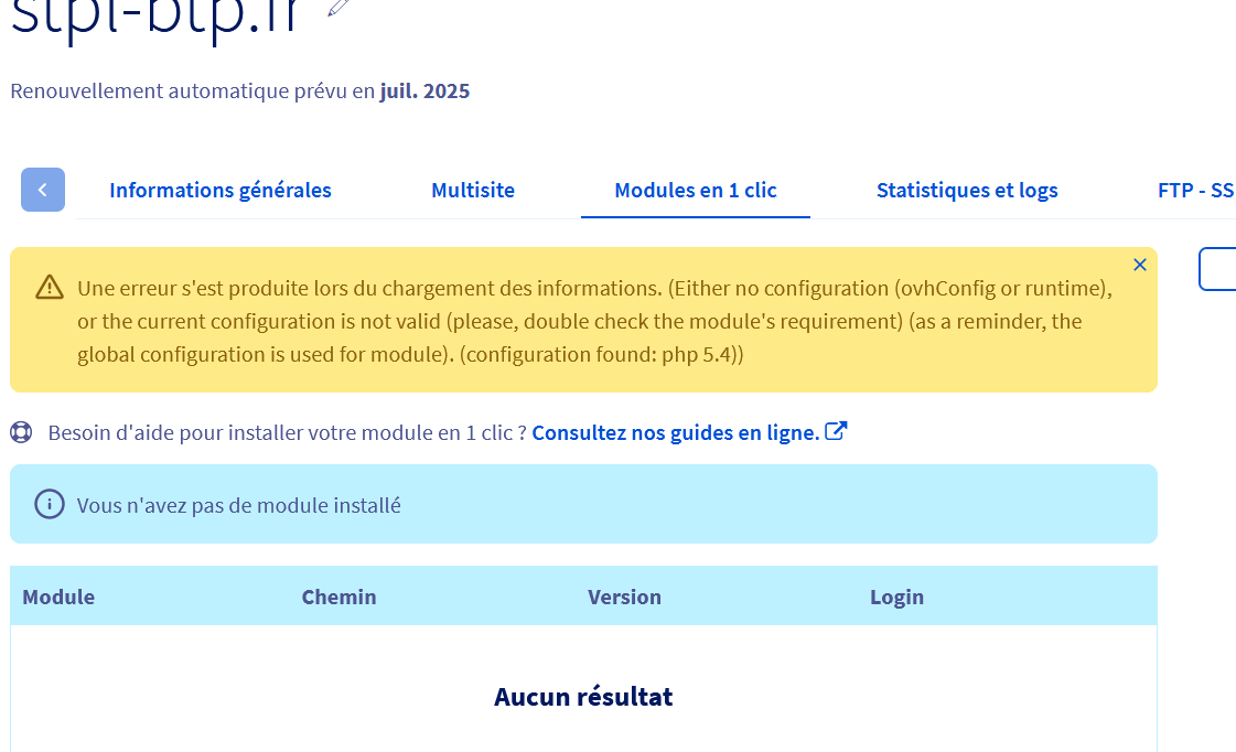

Je n'arrive pas à installer wordpress sur le site, le module en 1 clic de OVH me dit que ce n'est pas la bonne version de php...

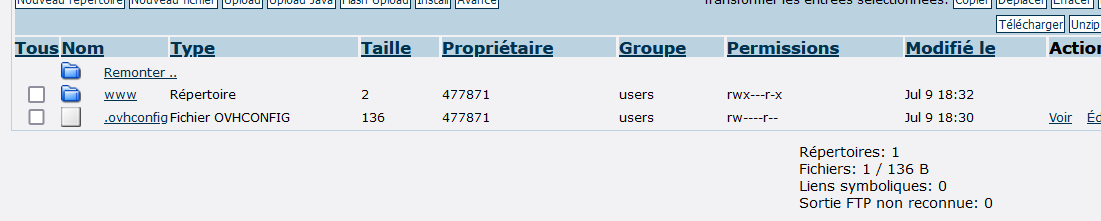

Sauf que maintenant ça a encore changé, j'ai tout supprimé dans le FTP et je ne sais pas s'il faut autre chose...

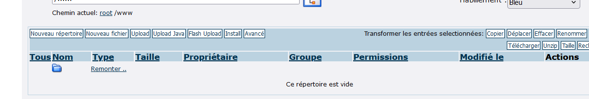

à l'intérieur de www il n'y a rien

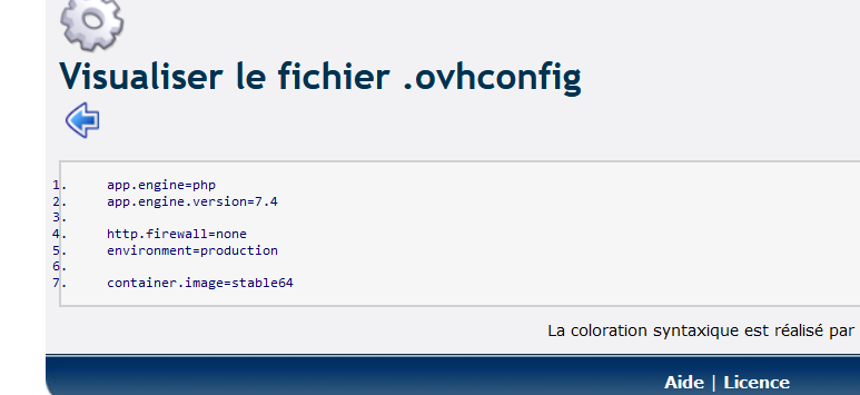

et à l'intérieur de .ovhconfig :
du coup mes questions sont :
- est ce que mon ftp a tous les fichiers nécessaires?
- quelle pourrait etre la cause de l'échec du module en 1 clic ?

Bonjour @ChristopheF50
Avez-vous lu attentivement les 10 premiers paragraphes de mon guide ?
Bonjour @Gaston_Phone
Je n'avais pas bien lu... le guide est très bien fait si on le suit à la lettre, tout y est ! 🙂
Un grand merci pour votre partage !!!
Je n'arrivai pas à faire apparaitre la ligne de version php dans mon manager OVH et maintenant tout est bon!
J'ai terminé en suivant tout le guide, au top !!
