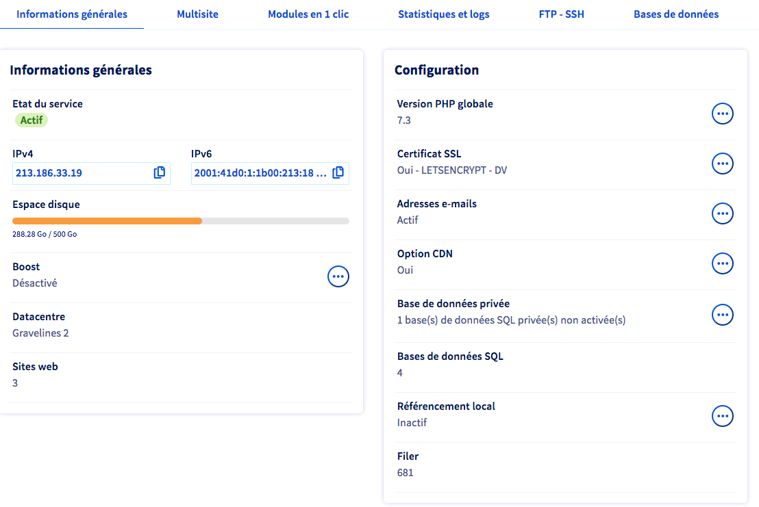

Depuis hier, mon site affiche ce code d'erreur. Il s'agit de petitcitron.com
Voici les copies d'écran au cas où :
Merci énormément par avance pour votre aide ç
Certificats SSL - Code d’erreur : SSL_ERROR_BAD_CERT_DOMAIN 2

Voici le certificat envoyé par ton site:
> | ssl-cert: Subject: commonName=cdn.ovh.net
> | Subject Alternative Name: DNS:cdn.ovh.net, DNS:www.cdn.ovh.net
Dans ta zone DNS, remplace 213.186.33.107 par 213.186.33.19
Merci!
Je viens de modifier cette valeur. J'imagine qu'il faut que j'attende un peu pour revoir mon site.
J'ai quelques questions du coup :
* comment savez-vous cela ?
* est-ce que cette valeur a été modifiée récemment par quelqu'un (ce qui voudrait dire que qq'un a piraté mon compte ovh) ?
* et sinon, comment cela a t-il pu se produire ? (pour la prochaine fois !)
Merci encore !

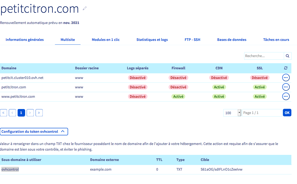

je n'ai aucun moyen de savoir si cette valeur avait été modifiée. Avais-tu modifié des options CDN (juste pour le domaine sans www, parce qu'avec www c'était juste)
CDN n'arrête pas de faire des misères avec SSL.
86400 secondes maximum, soit 1 jour entier...
Ca marche! merci! Ce n'étais pas très stable au début mais cela a l'air de mieux tenir. Je ne comprends toujours pas ce qu'il s'est passé !
J'ai une autre question mais je ne sais pas si c'est lié !
Le site marche mais certains téléchargements ne fonctionnent plus. Ce sont des téléchargements de fichiers PDF, via des jetons (donc script PHP). Cela vient-il aussi du CDN ?
merci encore pour votre aide,
Bonsoir @PerrineC1
C'est fort probable.
Personnellement je conseille de **désactiver CDN , Logs séparés et Firewall.**
Je n'avais pas vu votre réponse ! J'essaie. Mais c'est quand même bien d'avoir un CDN. Non ?
