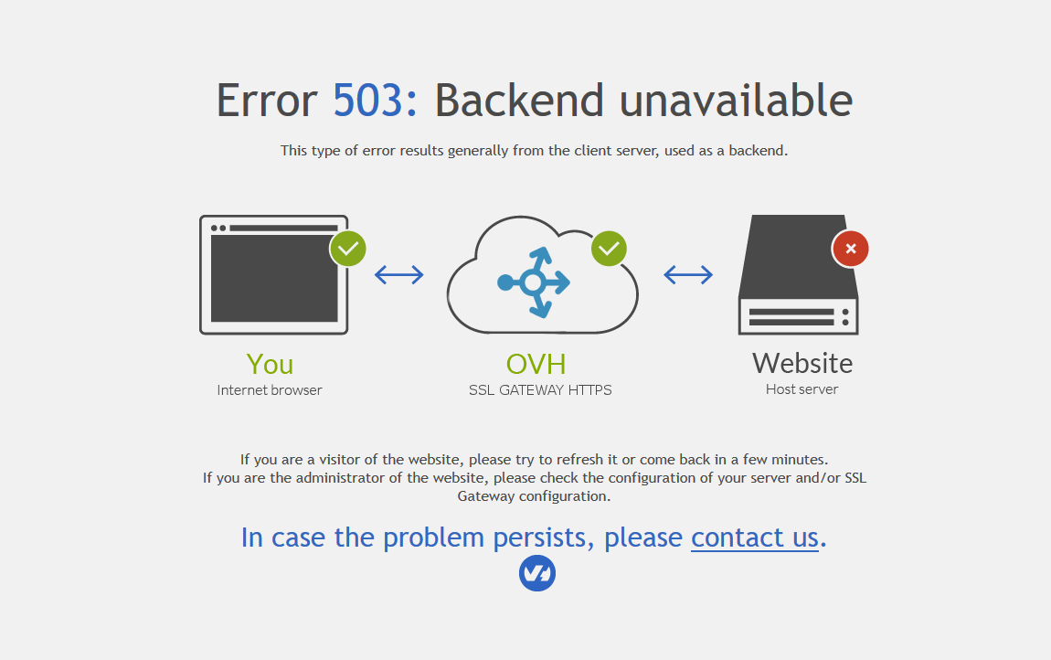

J'ai mis en place la SSL gateway sur mon serveur VPS, en suivant à la lettre le tutoriel d'installation, et j'ai une erreur 503 "backend available".

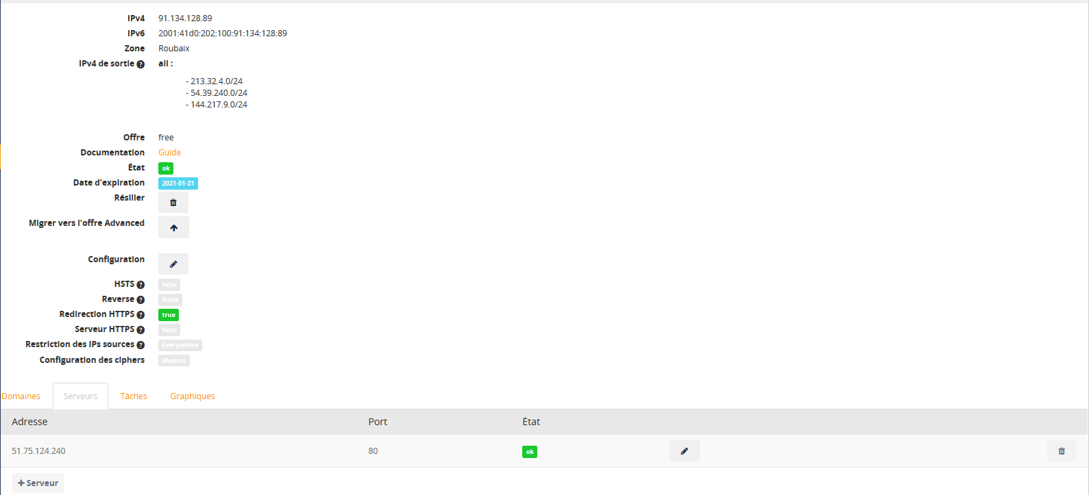

J'utilises NGINX qui écoute les ports 80 et 443, quand j'attaque mon site en direct via l'ip du serveur, que ce soit en :80 ou :443 cela fonctionne.
Tout me semble paramétré correctement dans la configuration je met des screenshots.

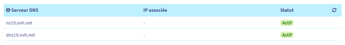

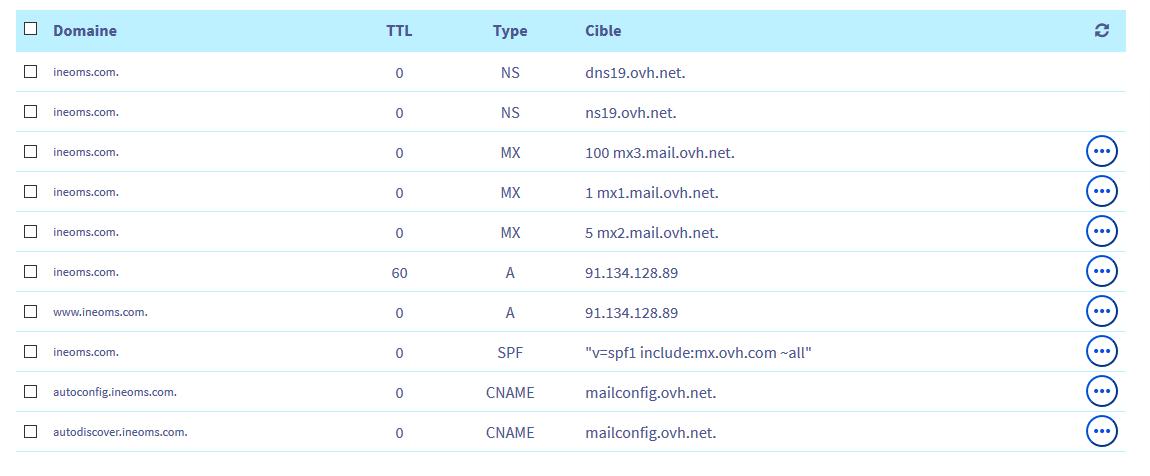

J'ai contacté le 1007, ou un technicien OVH m'a fait supprimer les entrée TXT de ma zone DNS mais cela n'a rien changé, donc je sèche complètement.
