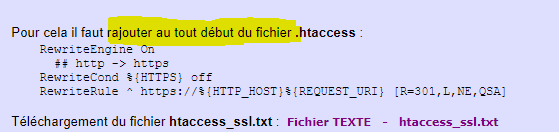

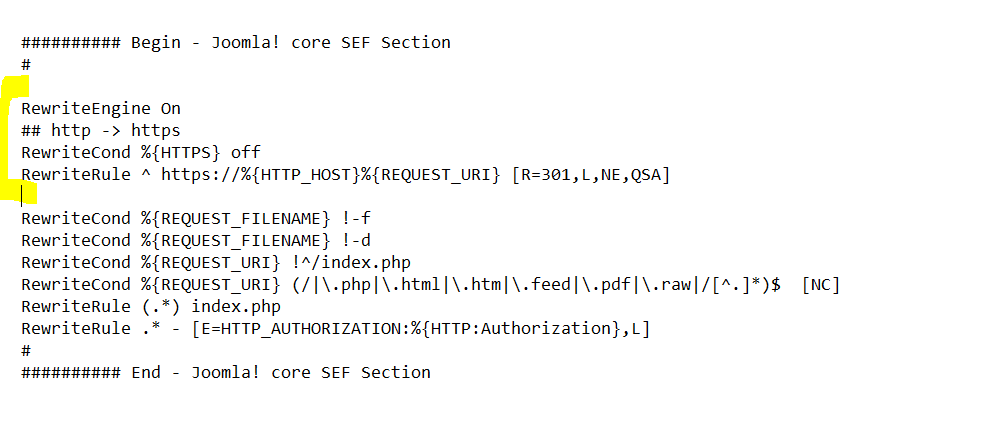

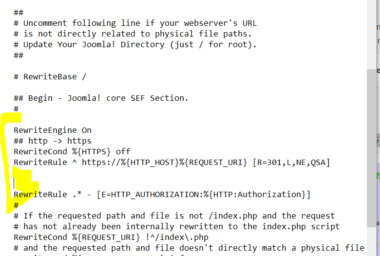

si tu es certain de n'avoir besoin de forcer que le https, **au début** du `.htaccess`:
```text
RewriteEngine On
## http -> https
RewriteCond %{HTTPS} off
RewriteRule ^ https://%{HTTP_HOST}%{REQUEST_URI} [R=301,L,NE,QSA]

J'ai activé ma clé SSL sur mes deux sous-domaines,
Dans wordpress j'ai changé les réglages généraux de http à https
Dans le fichier htaccess j'ai rajouté ces lignes :
Redirect permanent / https://www.xxxx.com/
#ON OBLIGE LE HTTPS
RewriteEngine On
RewriteRule (.*) https://%{HTTP_HOST}%{REQUEST_URI}

J'avais seulement fait les 2 premières étapes sans la modification du .htaccess. J'avais ce comportement :
- "http://monsite.com" et "https://monsite.com" étaient tous les 2 accessibles
- "http://monste.com" était redirigé automatiquement vers "https://monsite.com"
MAIS
- si je rentrais une URL d'une page à la main en HTTP - par exemple "http://monsite.com/unepagedusite" - cette page n'était pas redirigée automatiquement vers https.
J'ai modifié le fichier .htaccess (et j'en ai profité pour en apprendre un peu sur la syntaxe et les flags utilisés, faut pas mourir idiot...) et maintenant toutes mes pages sont bien redirigées vers https.

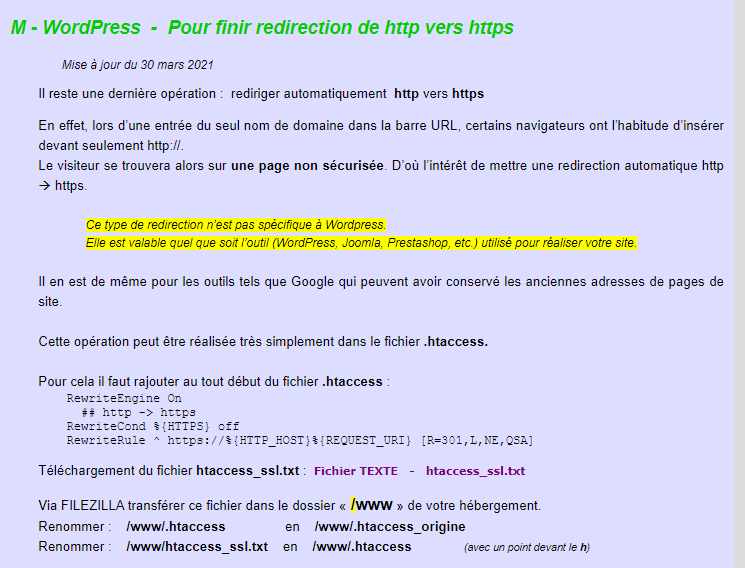

Bonjour @BrunoW6
**M - WordPress - Pour finir redirection de http vers https**
_Cette redirection est indépendante du type de CMS utilisé._

Vous pouvez très bien créer le fichier **/www/.htaccess** avec seulement :
> RewriteEngine On
> ## http -> https
Merci beaucoup @Gaston_Phone ! ça a marché ! :))))
