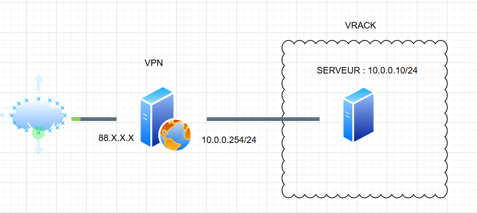

Donc si j'ai bien compris, l'infra que vous conseillez :

oui ça ressemble à ça...
Et c'est pareil avec tinc, il faut un relais sur le rzo local.
Et ensuite configurer ses règles de routage pour accéder au serveur derrière le vpn.
Tinc en fait va simplement vous créer une carte réseau supplémentaire, et ensuite il faut configurer le routage comme il faut.

Donc là 2 façon de faire :
- en mode "bridge" (j'ai oublié le nom exact sur tinc mais c'est pareil) et du coup vous aurez le même rzo sur votre LAN et sur le vrack. Si vous avez une machine sur votre LAN configurée comme il faut vos postes du lan auront automatiquement accès au serveur derrière le VPN...
Mais perso je n'aime pas du tout ce mode, car tout passe au travers du vpn, du genre le dhcp, les broadcasts, etc etc...
- Tinc peut également être configuré en mode routeur.
Cela fait qu'il y aura 3 rzo.
Le lan dans vos bureau.
Le rzo sur le vpn.
le vrack.
Tinc se contentera de créer les interfaces rzo qui vont bien, il faudra ensuite configurer les règles de routage sur la box, sur la machine qui héberge tinc, sur le serveur vpn chez ovh...
Là c'est + propre, les rzo sont bien séparés, c'est + simple de filtrer les flux sur les parefeux, pas de broadcast qui se balade sur le vpn... Mais cela demande de configurer quelques règles de routage (créer une route sur la box, sur le serveur vpn, etc).
Perso j'ai un petit raspberry sur mon lan à la maison, qui se connecte au vpn qui relie tous mes serveurs. Quelques règles de routage + tard et j'ai accès à mon vpn depuis tous mes postes de mon LAN...

Ben sur le vps / routeur vous y mettez ce que vous voulez...
Le parefeu est tjrs installé / configuré sur ce genre de config pour contrôler les accès. Et dans votre situation il faudra mettre une NAT pour que le serveur windows puisse avoir le net et faire ses maj par exemple...
Donc oui, le vps / routeur il faut même mettre un parefeu.
