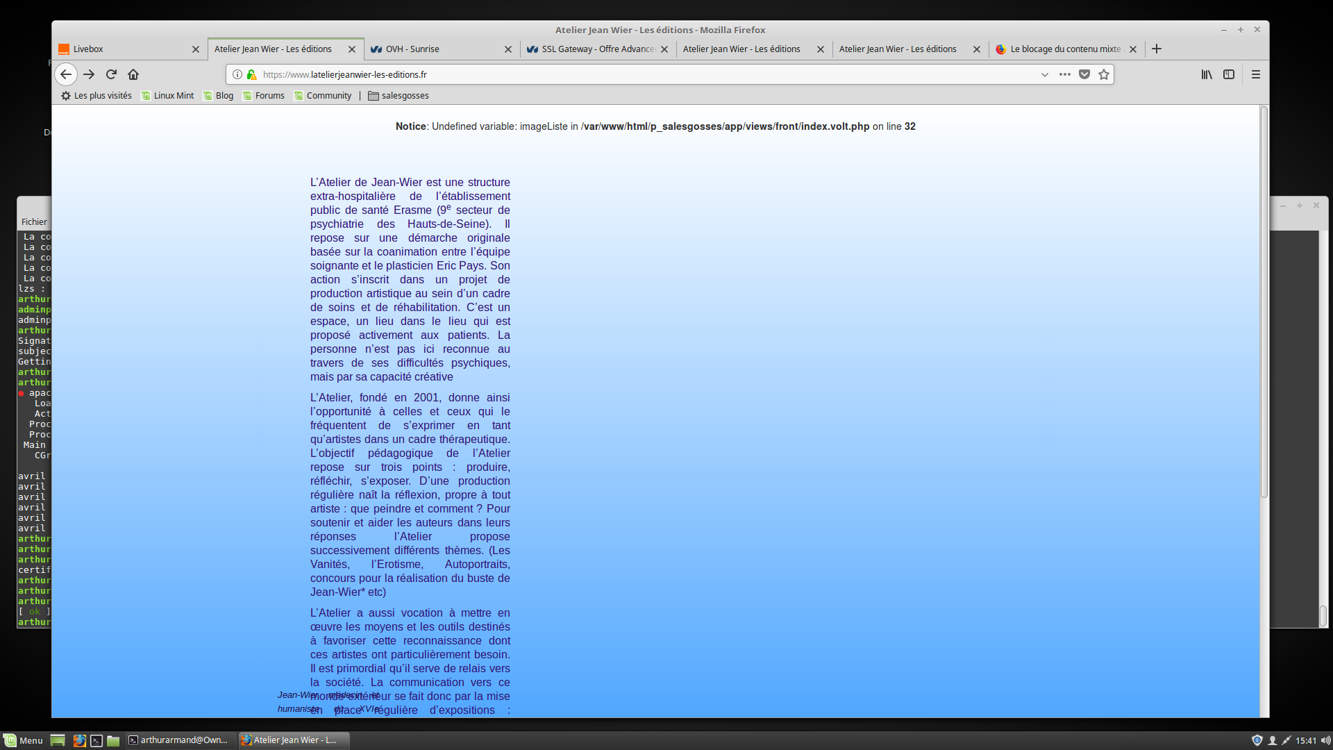

Merci, j'ai fait un certif auto signé:
https://www.1editions.fr/editions.fr/
Mais j'ai le verrouillage orange?
c'est à dire ?
J'ai dans la barre de l'url un cadenat vert avec un "attention" orange.
c'est du faut fait que vous avez du mixed content.
Cf : https://developer.mozilla.org/fr/docs/S%C3%A9curit%C3%A9/MixedContent
Ok, et pourquoi avec un certif auto signé j'ai le message d'exception comme quoi le site est dangereux?
Faut il que j'achète un certificat valide auprès d'une autorité pour éviter ce problème?
mais vous avez déjà un certificat au travers de la SSL Gateway…
J'ai l'impression que le certificat de la SSL Gateway ne fonctionne pas? Sinon pourquoi j'aurais du créer un certificat auto-signé? Je ne comprends rien.
si il fonctionne, et si vous avez dû faire un certificat auto-signe c'est simplement car vous avez créer un VHost qui utilise SSL (impossible de créer un VHost sans lui donner de certificat, sinon erreur de configuration).
Là strictement aucun message comme quoi le certificat est auto-signé, donc c'est bien la SSL Gateway qui porte le certificat.
Depuis le mobile, la connexion est sécurisé mais pas depuis le navigateur chrome/firefox via ordinateur?
A moins que c'est parce que je suis sur l'ordinateur qui héberge le site?
vous vous ne passez par via la SSL Gateway le message de certificat auto-signé est normale.
Merci de vos réponses mais pourquoi je ne passe pas par le ssl-gateway d'ovh?
Sur un autre PC c'est bon.
mon petit doigt me dit que vous avez modifié votre fichier host ou fait une autre manipulation sur votre PC qui bypass les DNS.
Je chercherais plus tard. Merci, si ça marche sur les autres PC, c'est le plus important.
