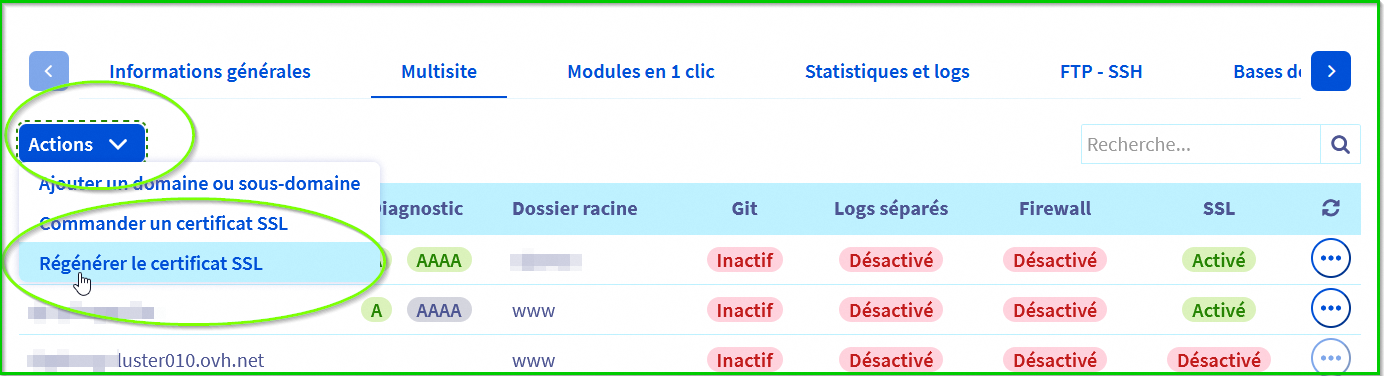

Faites dans Multisite > Actions > Regénérer le certificat SSL
Si ça ne fonctionne pas il faudra vous tourner vers OVH.
Je n'ai pas "Regénérer le certificat SSL" mais  "A générer". est ce la meme chose ?
  • ovh4.png 509.82K
Cliquez alors sur "à générer".
Voilà ce que j'ai, après avoir cliquer sur "A générer"
  • ovh5.png 612.03K
On va alors le répéter pour la 3è fois, avec des petits dessins, pour mieux faire comprendre:
Oups, j'avais loupé une étape "Actions" que je n'avais pas vu, là c'est clair et j'ai fait Régénérer le certificat SSL et j'ai donc la réponse suivante pour le moment : "Régénération du certificat SSL en cours… ", la c'est fini j"ai donc "certificat SSL généré avec succès", mais sur la ligne du site "foe-entraide.fr j'ai toujours "A générer".  peut être faut-il attendre un peu pour que cela se mette à jour ?
